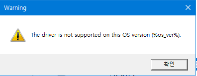

윈도우10 1909, 2004 업데이트 후에 특정 드라이버를 설치를 시도하면 아래와 같은 메시지가 표시되고 설치가 안됩니다.
메시지: The driver is not supported on this OS version (현재 OS세부 버전 표시)
[주의] 에러 메시지의 %os_ver%에 표시된 버전을 메모 해주세요.

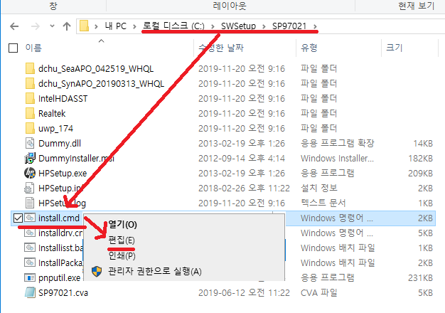

2. 키보드에서 [윈도우 로고키 + E]키를 입력하고 윈도우 탐색기가 열리면 아래의 경로로 진입합니다.
진입 경로: C:\SWSETUP\SPXXXXX
[참고]SPXXXXX는 현재 다운로드 받은 파일 명칭으로 확인해주시기 바랍니다.
3. 해당 경로에 [install.cmd]파일이 있으면 해당 파일을 마우스 오른쪽 버튼을 선택하고, [편집]을 선택합니다.

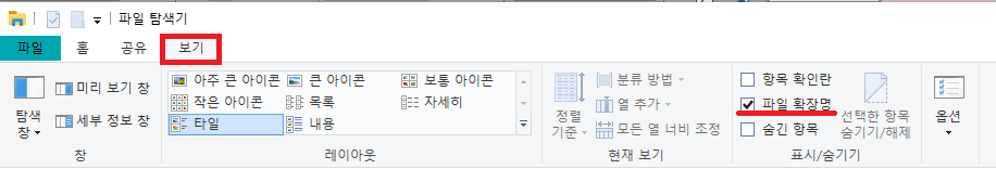

[참고] INSTALL로만 표시가 되는 경우는 탐색기에 [파일 확장명]표시를 체크하고 확인 해주세요.

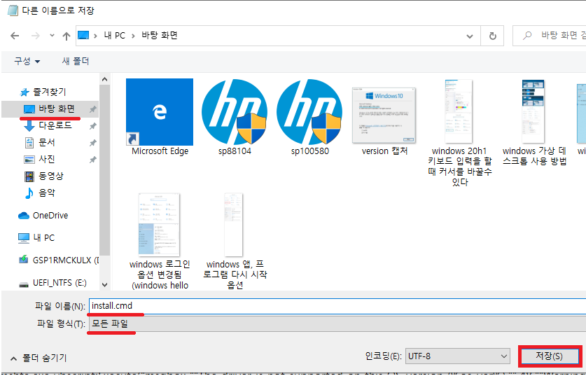

파일을 수정하였다면 [파일]에 [다른 이름으로 저장(A)]를 선택합니다.
[다른 이름으로 저장]창이 표시되면 [바탕화면]을 선택하고, 파일 형식을 [모든 파일]로 변경하고
파일 이름을 [install.cmd]라고 입력하고 [저장]버튼을 선택합니다.
