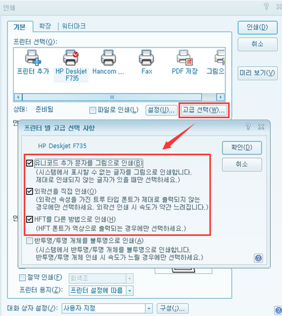

3. 한글 파일을 인쇄할 때 고급선택에서 유니코드 추가 문자를 그림으로 인쇄, 외곽선을 직접 인쇄, HFT를 다른 방법으로 인쇄를 모두 선택하고 확인을 누릅니다.

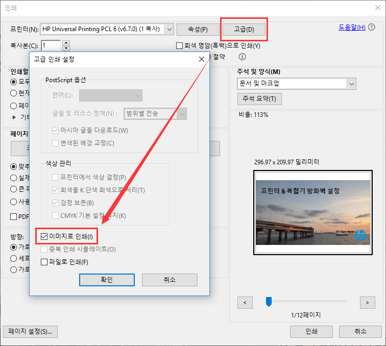

5. 새로 만든 파일에서도 같은 문제가 발생하면, 한글 파일을 PDF 파일로 변환하고, 고급 옵션에서 이미지로 인쇄를 선택한 다음 인쇄합니다.

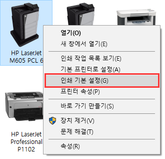

1) 프린터 아이콘에서 마우스 오른쪽 버튼을 누르고, 인쇄 기본 설정을 선택합니다.

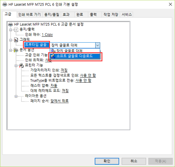

2) 고급 탭에서 트루타입 글꼴을 소프트 글꼴로 다운로드로 설정합니다.

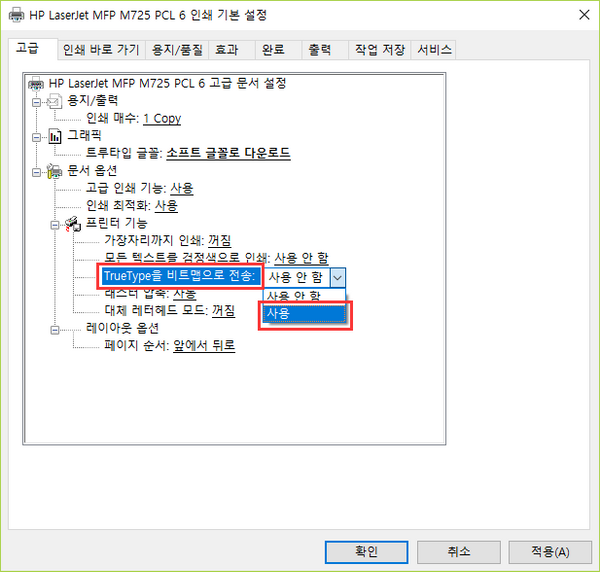

3) 고급 탭에서 트루타입을 비트맵으로 전송을 사용으로 설정합니다.
