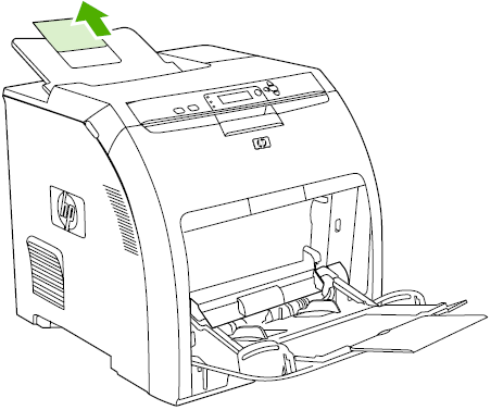

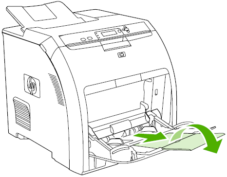

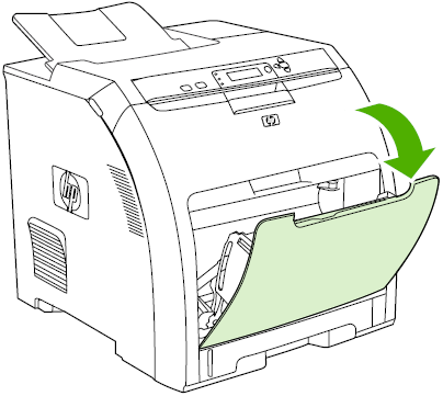

1. 용지함 1 을 엽니다.

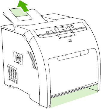

2. 출력 용지함 확장판을 당겨 빼냅니다.
3. 용지함 확장판을 당겨 빼고 필요하면 다른 용지함 확장판도 엽니다.

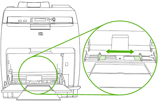

4. 인쇄 용지 폭보다 약간 넓게 폭 조정대를 당깁니다.

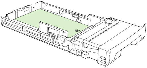

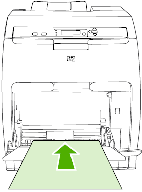

5. 인쇄 용지의 인쇄면이 아래로 가게 하여 짧은 상단 가장자리부터 용지함에 넣습니다.

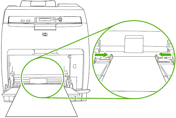

6. 용지가 구겨지지 않도록 용지 더미가 양쪽에 살짝 닿게 폭 조정대를 밀어 넣습니다. 폭 조정대의 탭 아래에 인쇄 용지가 들어가게 합니다.

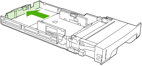

+용지함2에 용지 넣기
주의: 용지함 3 의 용지 경로에는 용지함 2 가 포함됩니다. 용지함 2 또는 용지함 3 을 완전하게 닫지 않거나 빼두지 않으면 용지함 3 의 용지가 프린터로 공급되지 않습니다. 용지 걸림이 발생할 수 있습니다.

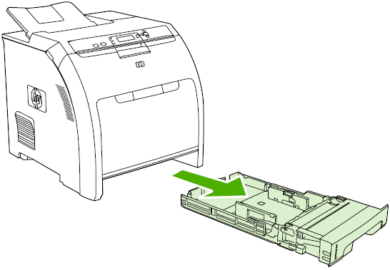

1. 용지함 2 를 빼내서 용지를 모두 꺼냅니다.
참고: 해당 용지함을 사용 중일 때는 열지 마십시오.

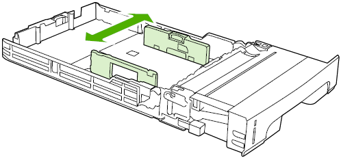

3. 화살표가 해당 용지 크기를 가리킬 때까지 용지 길이 조정대를 조정합니다.
4. 오른쪽 폭 조정대가 해당 용지 크기를 가리킬 때까지 측면 폭 조정대를 옮깁니다.

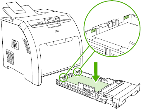

5. 용지함에 용지를 넣습니다. 레터헤드 등, 특수 용지를 넣는 경우, 앞면이 위로 가고 상단 가장자리가 용지함 앞으로 가게 넣습니다.
6. 용지 더미는 편평평해야 하며 높이 탭을 넘지 않아야 합니다.

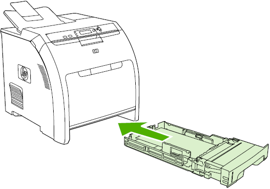

7. 용지함을 프린터로 밀어 넣습니다.
