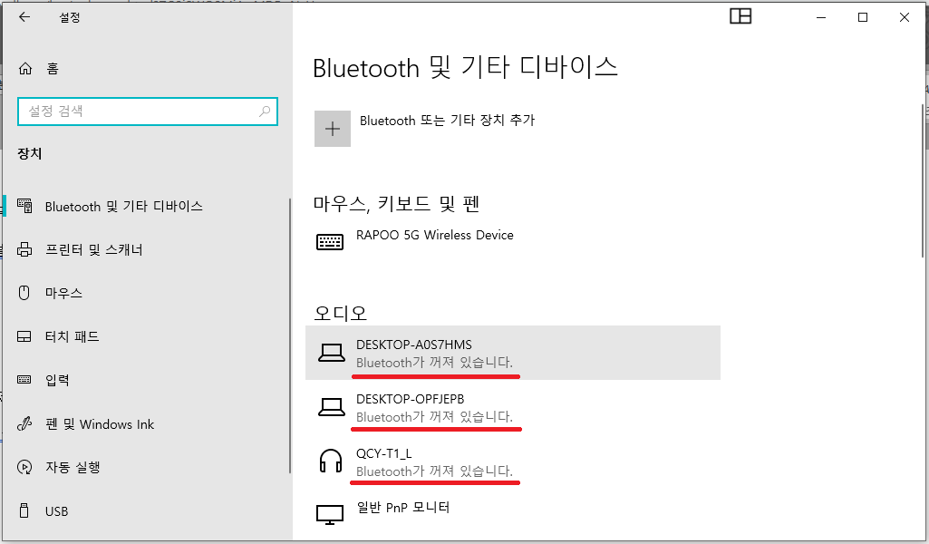

블루투스 장치를 연결하려 했지만, 블루투스 장치가 꺼져 있다고 합니다. 어떻게 해야 합니까?
해결책
해당 메시지가 발생한 이유는 사용하던 블루투스 드라이버가 손상 되었거나
일시적으로 인식이되지  발생한 문제입니다.

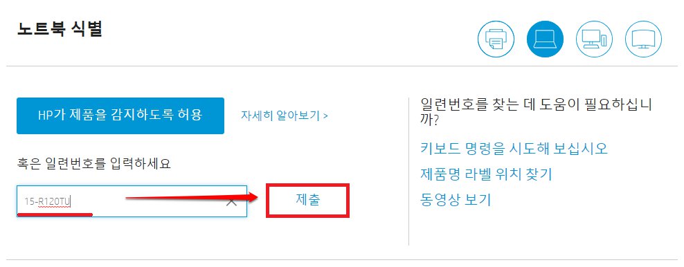

2. [HP 제품 모델 번호 입력]항목에 사용하시는 모델 명칭을 입력합니다.
현재 사용하는 제품과 동일한 유형의 제품을 선택합니다.
3. 제품 모델명을 기재하고 [제출]을 선택합니다.

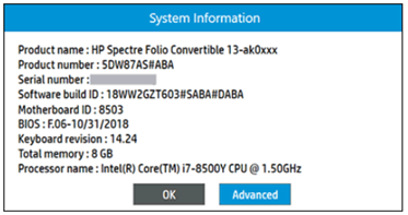

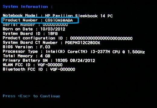

방법1. SYSTEM 정보 사용
키보드에서 FN+ESC키를 입력하면 아래의 시스템 정보 창에서 확인이 가능합니다.

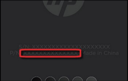

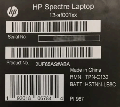

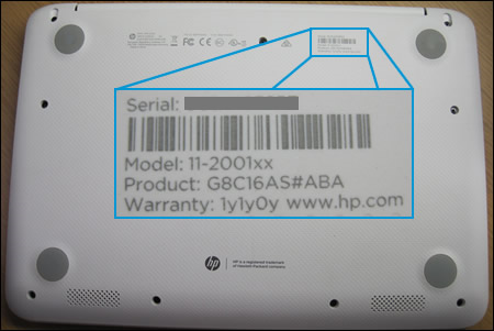

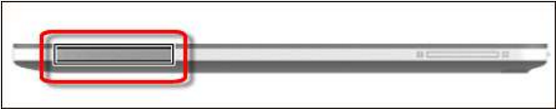

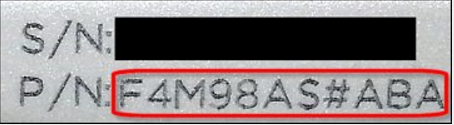

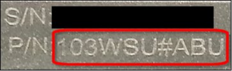

방법4. 제품 외관에서 찾기
컴퓨터 또는 배송 상자에서 제품 이름과 번호를 찾습니다 . 일반적인 위치는 아래 그림과 같습니다 .

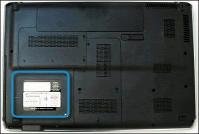

노트북 바닥 :

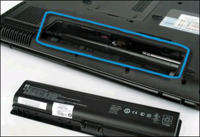

배터리 슬롯 내부 :
컴퓨터 배송상자 겉면 :
받침대 :

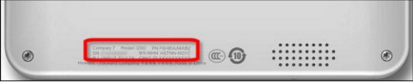

Compaq 7, Compaq 7 Plus 및 Compaq 8 태블릿
모델 번호 및 제품 번호는 태블릿 아래쪽 가장자리 근처의 뒷면에 있습니다 .
그림 1: Compaq 7 제품 번호 및 모델 번호 위치

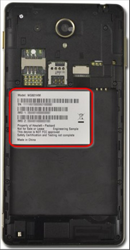

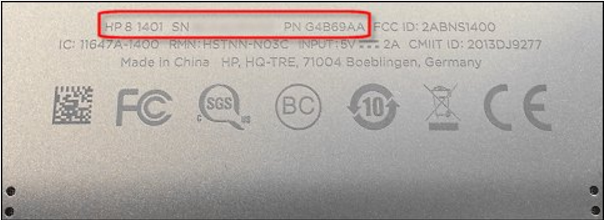

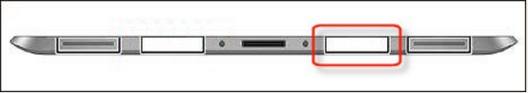

HP 슬레이트 6 VoiceTab 및 슬레이트 7 VoiceTab
모델 번호는 VoiceTab 후면 덮개 아래쪽 서비스 태그에 있습니다 . SIM 및 메모리 카드 슬롯 옆에 있는 서비스 태그를 보려면 뒷면 덮개 플레이트를 제거합니다 .
그림 2: VoiceTab 서비스 태그 위치

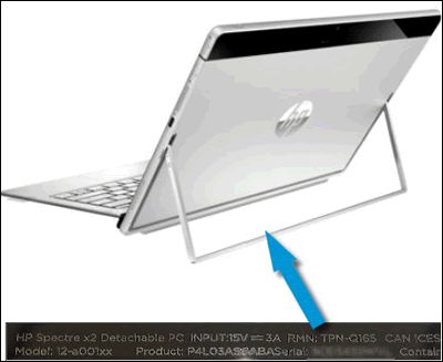

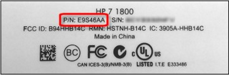

HP 7 태블릿
제품 번호는 태블릿 뒷면에 있는 레이블에 있습니다 .
그림 3: HP 7 제품 번호 위치
HP 7.1, HP 7 Plus 및 HP 8 태블릿
그림 4: HP 8 태블릿 모델 번호 및 제품 번호 위치

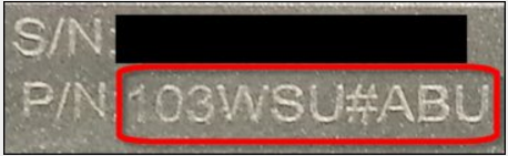

HP ElitePad 900 G1 태블릿
제품 번호는 태블릿 바닥 가장자리에 있습니다 .
그림 5: ElitePad 900 태블릿 제품 번호 위치
HP Elite x3
제품 번호는 전화 뒷면 , 가운데 및 아래쪽에 있습니다 .
그림 6: HP Elite x3 제품 번호 위치

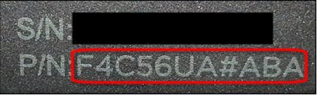

HP Omni 10 태블릿
제품 번호는 전원 플러그 왼쪽 태블릿 아래쪽 가장자리에 레이저로 새겨져 있습니다 .
그림 7: 레이저로 새겨진 태블릿 제품 번호 ( 예 )

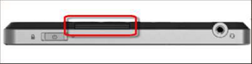

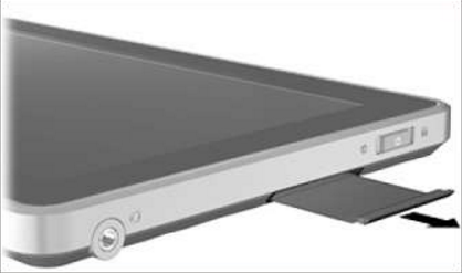

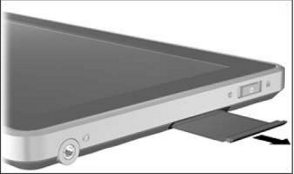

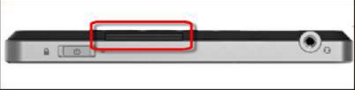

HP Slate 2 태블릿
레이블 용지함은 전원 슬라이드 버튼 오른쪽 가장자리에 있습니다 . 레이블 용지함을 당겨 제품 번호 레이블을 확인합니다 .
그림 8: 슬레이트 2 레이블 용지함 위치
그림 9: 용지함 꺼내기

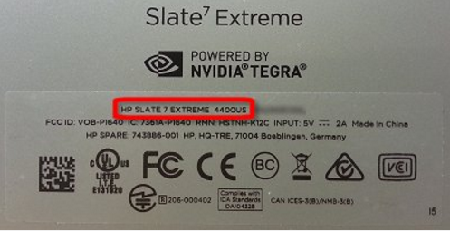

HP Slate 7 Extreme 태블릿
모델 번호는 태블릿 뒷면에 있는 레이블에 있습니다 .
그림 12: Slate 7 Extreme 모델 번호 위치

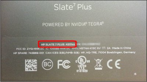

HP Slate 7 Plus 태블릿
그림 14: Slate 7 Plus 모델 번호 위치

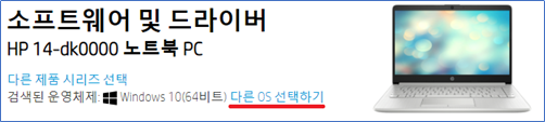

4. 제품 이름 아래 [다른 OS 선택하기]를 선택하여 원하는 윈도우 버전을 선택합니다.
[주의] 해당 운영체제 항목에 사용하는 윈도우 버전이 없으면 해당 윈도우는 지원이 안되는 버전입니다.

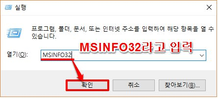

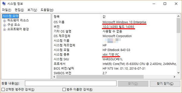

현재 고객님께서 사용하시는 윈도우 버전을 확인하는 방법은 간단 합니다.
1.  키보드에 WIN + R 키를 입력하여, 입력항목에 “MSINFO32”라고 입력하고, [확인] 버튼을 선택합니다.
2.  다음 아래와 같이 시스템 정보에서 윈도우 버전과 BIT버전(32BIT OR 64BIT)에 대해서 확인이 간단 합니다.

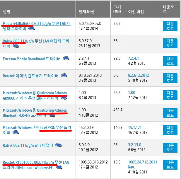

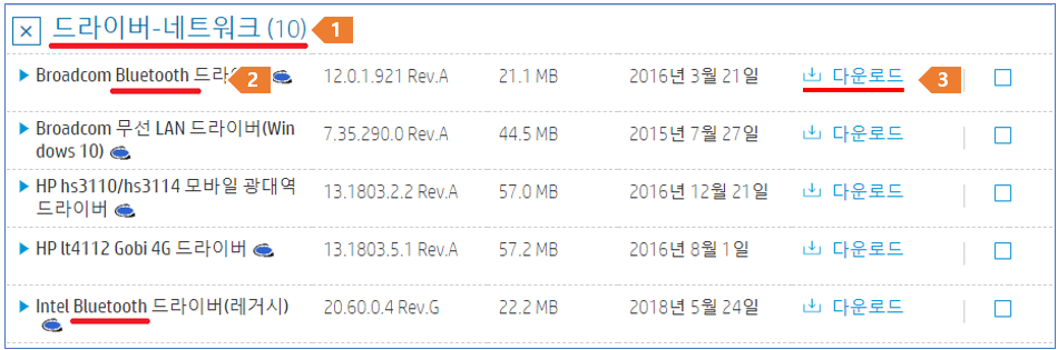

5. 리스트 중에서 [드라이버-네트워크]항목에서 맞는 블루투스 드라이버를 확인합니다.
[1]드라이버 리스트 중에서 [드라이버–네트워크] 항목을 선택합니다.
[2)명칭 중 [Bluetooth]단어가 포함된 드라이버를 찾습니다.
[3]제조사가 intel, Broadcom, Ralink, Realtek 같은 여러 업체가 동시에 표시될 수 있습니다.

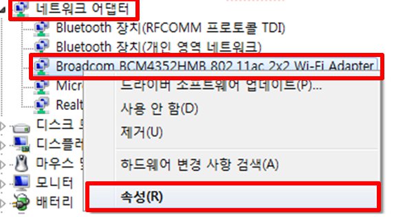

[제어판 – 장치관리자]항목에서 [네트워크 어댑터]에서 무선랜의 제조사를 확인 해주시고,
그와 동일한 블루투스 장치를 선택 해주시기 바랍니다.

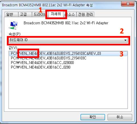

무선랜 드라이버는 고유한 HW ID를 가지고 있으며, 하드웨어 ID는 드라이버 설치가 되지 않을 경우에도 유용하게 활용되는 정보 값입니다.
해당 정보를 확인하기 위해서는 아래의 순서대로 진행해주시기 바랍니다.
1. 키보드에서 [윈도우 로고키]와 [R]키를 동시에 입력합니다.
그리고 [DEVMGMT.MSC]라고 입력하고 [확인]을 선택합니다.
2. [네트워크 컨트롤러]하위 메뉴에서 무선랜 장치를 찾고 마우스 오른쪽 버튼으로 선택하고 팝업 메뉴에서 [속성]을 선택합니다.
(무선랜 찾는 방법: WIFI, 802.11, CENTRINO , WIRELESS라는 문구가 포함된 장치)
3. 장치의 속성 창에서 [자세히] 탭을 선택하고, 속성을 [하드웨어 ID]로 변경합니다.
4. 하드웨어 ID의 [VEN 부분]은 장치 제조사를 표시하며, 다음 아래의 표를 참조하여 제조사를 확인하십시오.
HW   제조사 명칭
VEN값
인텔 (Intel)
8086
브로드컴 (Broadcom)
14E4
리얼텍 (Realtek)
10EC
라링크 (Ralink/MEDIATEK)
1814
아데로스 (Atheros/QUALCOMM)
168C

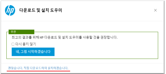

5.  알맞은 드라이버 항목의 [다운로드]버튼을 선택합니다.
6. 다운로드 창이 표시되면 [괜찮습니다.직접 다운로드하여 설치하겠습니다.]를 선택하여 드라이버를 다운로드 받습니다.
7. 다운 받은 파일을 실행하여 설치를 진행합니다.

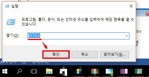

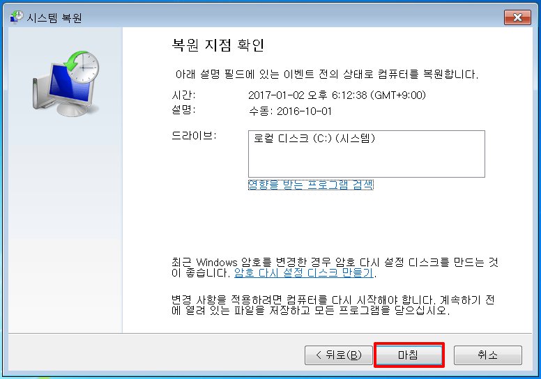

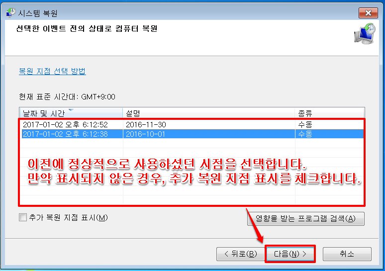

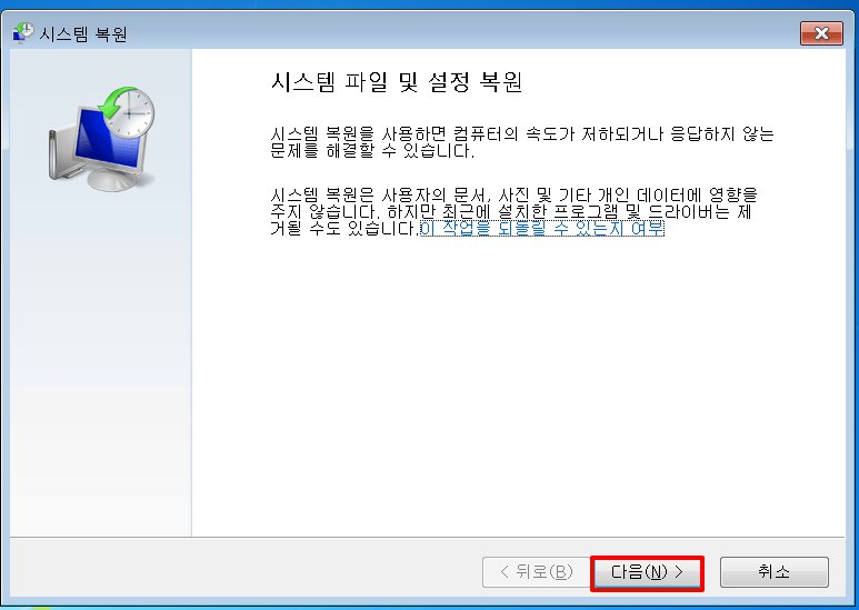

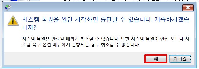

1. [WIN+R]키를 입력하고, 실행 창에서 “RSTRUI”라고 입력한 이후, [확인]버튼을 선택합니다.
2. 시스템 복원 창이 아래와 같이 표시됩니다. [다음]을 선택합니다.
3. 아래에 정상적으로 사용하셨던 시점을 선택합니다. 만약 시점이 없는 경우 [추가 복원 지점 표시]항목을 체크하여 다시 확인합니다.
해당 기간을 선택하고, [다음]을 선택합니다.
4. [마침]을 선택합니다.
5. [예]버튼을 선택합니다. 그러면, 시스템 복원이 선택한 일자로 진행될 것입니다.
6. 시스템이 다시 시작되면 시스템 복원된 결과를 확인 할 수 있습니다. 문제가 해결 되었는지 확인 하십시오.

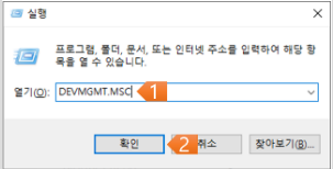

1. 키보드에서 [윈도우 로고 키]와 [R]키를 동시에 입력하여 [실행]창을 표시합니다.
2. [DEVMGMT.MSC]라고 입력하고 [확인]을 선택합니다.

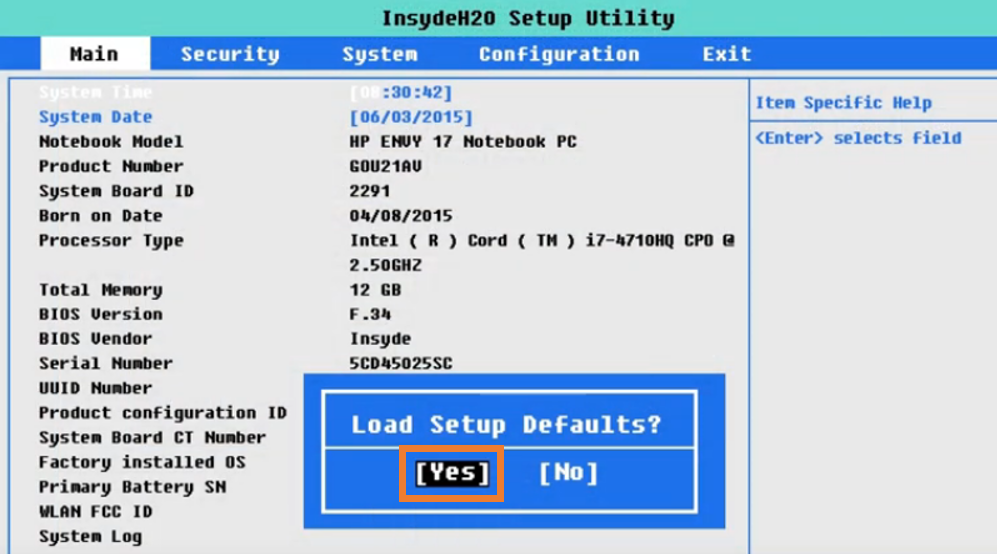

[PAVILION, ENVY, OMEN, SPECTRE] 제품 BIOS 초기화 방법
1 . 노트북 전원이 켜져 있다면 전원을 끄고 5 초 동안 기다립니다.
2 . 전원을 켜기 위해서 노트북에 전원 버튼을 한번 누르고, F 10 키를 반복적으로 1 초간격으로 입력합니다.
3 . BIOS 설정 화면이 뜨면 F9키를 입력합니다. 그리고 키보드 화살표키를 선택하고 [YES]를 선택합니다.
4 . 시스템이 다시 시작합니다. 문제가 해결되었는지 확인합니다.

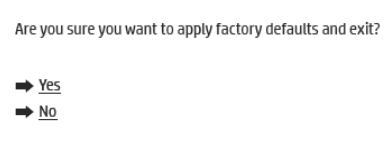

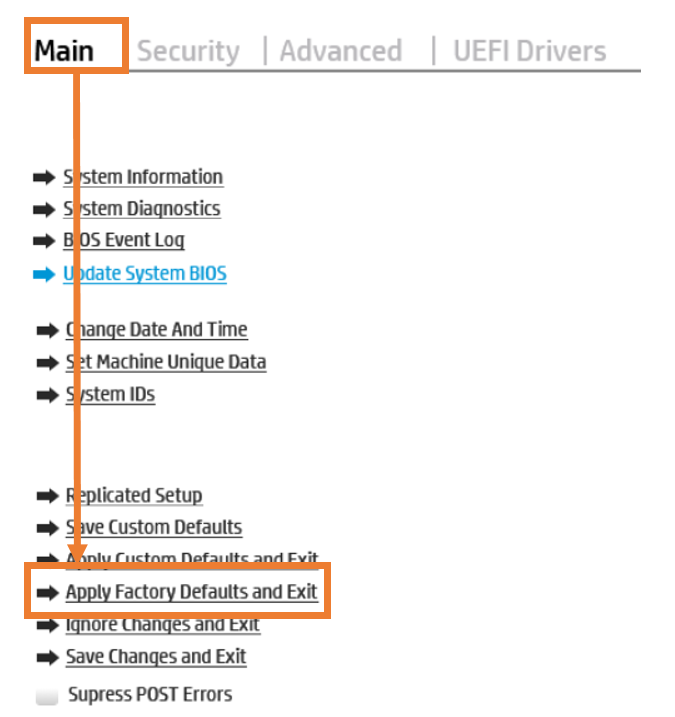

[ ELITEBOOK, PROBOOK, ZBOOK ] 제품 BIOS 초기화 방법
1. 노트북 전원이 켜져 있다면 전원을 끄고 5초 동안 기다립니다.
2. 전원을 켜기 위해서 노트북에 전원 버튼을 한번 누르고, F10키를 반복적으로 1초간격으로 입력합니다.
3. BIOS 설정 화면에 진입하고 [Main]항목에 [Apply Factory Defaults and Exit]항목을 선택합니다.
4. 공장 초기화로 설정을 복원하는 항목이 표시됩니다. [Yes]를 선택합니다.
5. 키보드에서 F10키를 입력하고 [Yes]를 선택해서 저장하고 종료합니다.

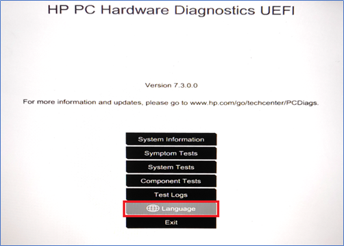

다음 아래의 절차대로 진행하시면 블루투스( Bluetooth) 가 문제 있는지 확인할 수 있습니다.

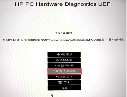

1. PC 전원을 켜고 [ F2 ]키를 바로 1초간격으로 반복적으로 입력합니다.
2. [ Language] 항목을 선택합니다.
upfile
[주의] 진단 프로그램이 시작하지 않는 경우는 먼저 윈도우로 부팅하여,
진단 프로그램을 설치를 부탁드립니다. 아래의 링크를 참고 부탁드립니다.
>>진단 프로그램 설치하기<<
3. [ 한국어 ] 를 선택합니다.
upfile
4. [ 구성 요소 테스트 ] 를 선택합니다.
upfile

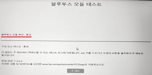

5. [ 블루투스 모듈] 을 선택합니다 .
[주의] 해당 항목에서 블루투스 모듈이 표시되지 않는 경우는
블루투스 모듈이 물리적으로 인식이 되지 않아 발생한 문제입니다.
해당 테스트는 더 진행하지 마시고 HP 서비스 센터를 통해서 점검을 받아 주세요.
upfile
7. [ 한 번 실행]을 선택합니다.
upfile
8. 블루투스 테스트 결과가 [통과(Passed)]이면, 해당 장치는 기계적으로 정상 작동합니다.
하지만, [실패(Failed)]로 표시되는 경우는, 해당 장치는 기계적으로 문제가 있으므로 서비스 센터에 점검을 받아야 합니다.

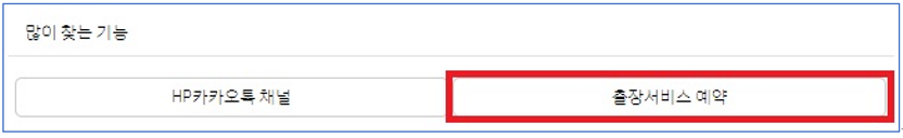

진단 화면에 표시된 24자리 Failure ID를 먼저 메모를 하시거나, 사진을 찍어주시고
문서 하단에 [출장서비스 예약]버튼을 선택하여, HW점검 서비스 요청을 해주시기 바랍니다.
