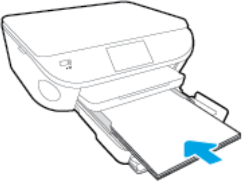

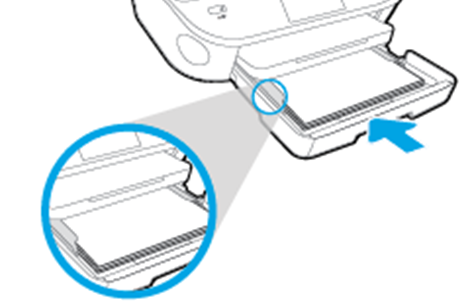

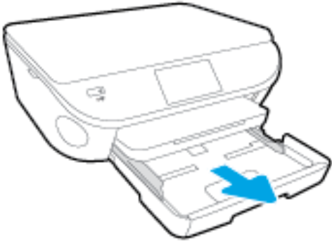

1. 용지함을 열고 용지 너비 조정대를 밖으로 밉니다.
2. 인쇄면이 아래로 오게 하여 용지의 짧은 가장 자리를 입력 용지함 안으로 넣습니다.
주의: 용지 더미를 용지함 안으로 끝까지 밀어 넣습니다. 그렇지 않을 경우 용지 걸림, 또는 용지가 제대로 급지되지 않을 수도 있습니다.

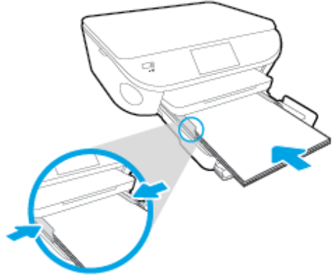

3. 용지 너비 조정대를 용지의 가장자리에 닿을 때까지 안으로 밉니다.

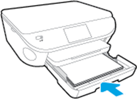

4. 용지함을 밀어 넣고 프린터 디스플레이에서 용지 설정을 변경하거나 유지합니다.

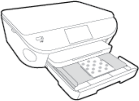

1. 용지함을 열고 사진 용지함을 꺼냅니다.
2. 인쇄면이 아래로 오게 하여 인화지의 짧은 가장 자리를 사진 용지함 안으로 넣습니다.
3. 용지함을 밀어 넣고 프린터 디스플레이 패널에서 용지 설정을 변경하거나 유지합니다.

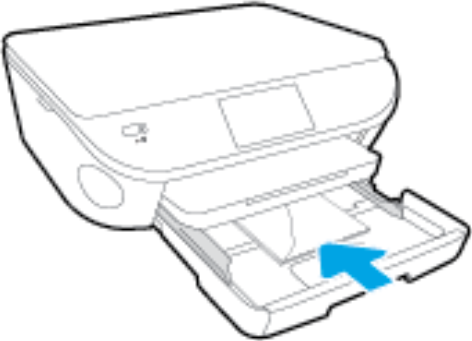

2. 인쇄면이 아래로 오게 하여 봉투의 짧은 가장 자리를 입력 용지함 안으로 넣습니다. 봉투 덮개 부분이 왼쪽에 있어야 합니다.
