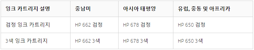

1. HP DeskJet Ink Advantage 3545, 4645 에 호환되는 잉크는 아래와 같습니다.
주의: 만일 병행수입 제품일 경우 국내에서 유통되는 H P 678 잉크를 장착했을 때 잉크존이 다름으로 인해 인식이 안될수도 있습니다.
2. 호환 되지 않는 잉크일 경우 정확한 정품 잉크로 교체하시기 바랍니다.

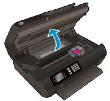

a . 카트리지 엑세스를 덮개를 엽니다.
인쇄 캐리지가 프린터의 오른쪽으로 올 때까지 기다립니다.

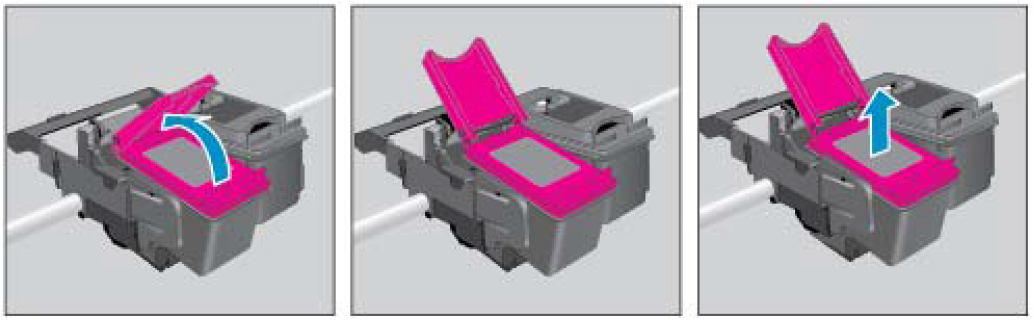

b . 카트리지 탭을 들어 올리고 카트리지를 슬롯에서 빼냅니다.

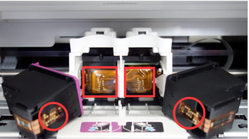

3. 카트리지의 칩(회로판 ) 부분을 청소합니다.
- 마른 면봉,또는 보풀 없는 천으로 카트리지의 칩(회로판 ) 부분과 프린터 내부의 캐리지의 접촉부를 청소합니다.
*주의: 칩 부분만 닦아야 하며 잉크 잔해가 있는 노즐부분을 닦으면 안됩니다.

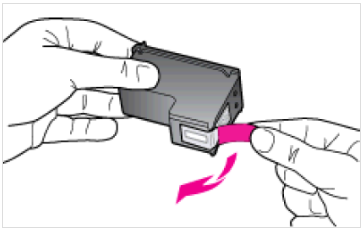

3 단계:카트리지의 보호 필름(플라스틱 테이프 ) 를 제거했는지 확인합니다.

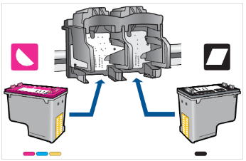

4 단계:카트리지 를 올바른 슬롯에 장착(삽입 ) 했는지 확인합니다.
