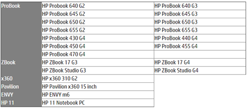

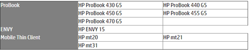

1. 먼저 아래의 표를 참고하여, 현재 사용하시는 모델이 포함되는지 확인 해주시기 바랍니다.
[ 참고] 아래의 모델명 극히 일부의 배터리가 포함됩니다. 그러므로 아래의 표에 포함된 경우 단계2를 진행합니다.
upfile
upfile

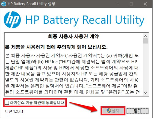

3. 다운로드 받은 [HPBRCULauncher.exe]파일을 더블 클릭하여 설치를 시작합니다.
4. [ 라이선스 이용 약관에 동의합니다.]를 체크하고 [설치]버튼을 선택합니다.
upfile

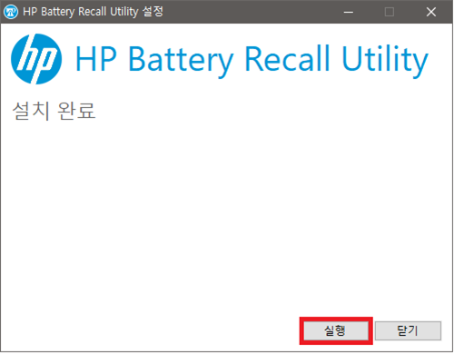

5. [ 실행]버튼을 선택합니다.
upfile

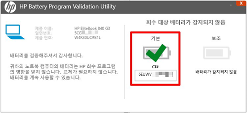

6. [HP Battery Program Validation Utility] 프로그램이 실행되면 배터리 문제 여부가 확인됩니다.
[배터리가 문제 없는 경우]
upfile
위의 경우는 배터리가 정상일 경우입니다. 정상이면 그대로 사용하시면 되겠습니다.

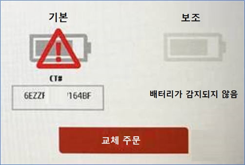

[ 배터리가 문제가 있는 경우]
배터리가 문제 있으면 아래와 같이 표기되며, [교체 주문]버튼을 눌러 주문을 해주시면 됩니다.
주문 버튼을 누르면 주문 정보 입력하는 창이 표시됩니다. 한글로 작성하여 신청하시면 됩니다.
upfile
