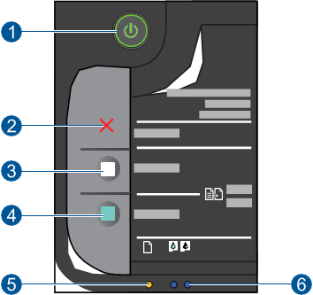

HP DeskJet F2480 제어판 램프 상태 및 오류 메세지
제어판 기능
표시등 깜박임
제품의 상태 표시등은 특정한 방식으로 깜박이며 다양한 오류 상태를 알려줍니다. 제품에서 켜져 있거나 깜박이는 표시등에 따라 오류 상태를 해결하기 위한 정보를 보려면 다음 표를 참조하십시오.
