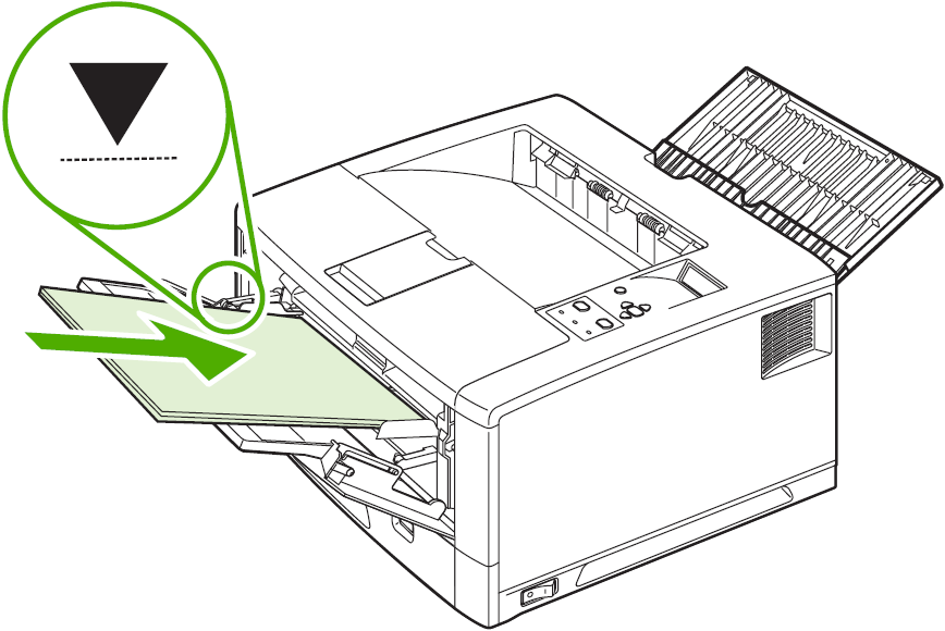

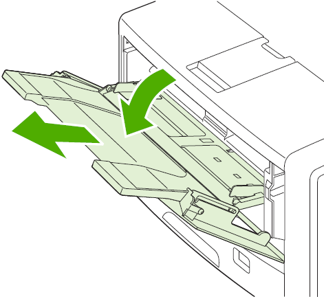

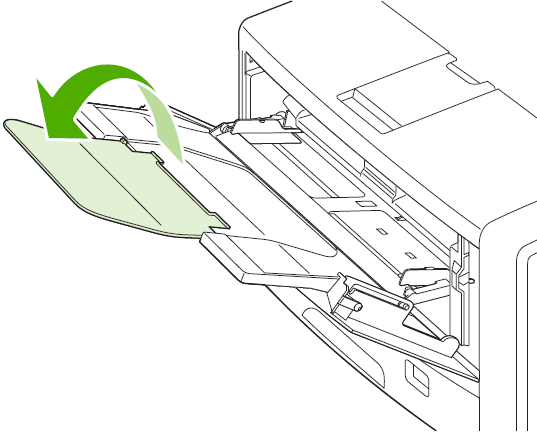

1. 전면 덮개를 내려 용지함 1 을 엽니다.

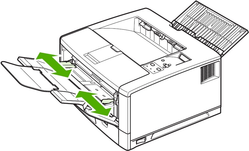

2. 용지함의 확장판을 당겨 빼냅니다. 용지함에 넣을 용지 길이가 229mm(9in.)를 넘으면, 접혀 있는 확장판도 당겨 빼냅니다.

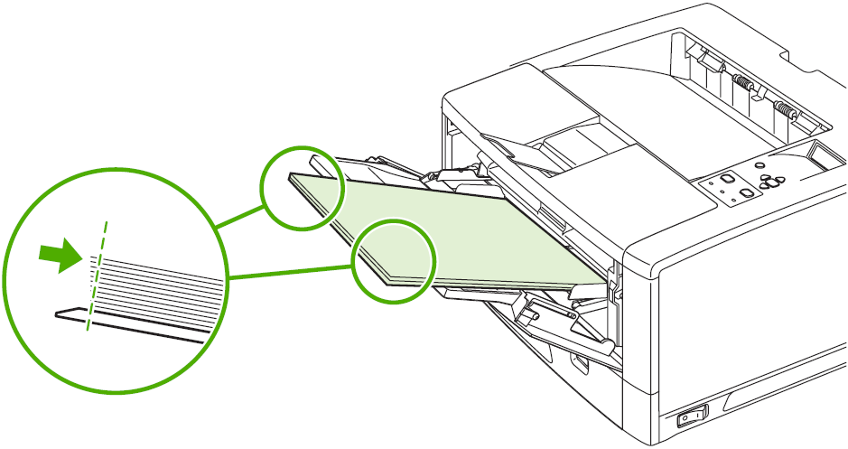

3. 용지 너비 조정대를 인쇄 용지보다 약간 넓게 조정합니다.
4. 용지함1에 용지를 넣습니다. 용지는 조정대의 화살표 및 탭을 넘지 않아야 합니다.
참고: Letter, A4, A5, Executive 및 B5 크기 용지는 긴 면이 프린터 쪽을 향하게 넣고 다른 크기의 용지는 짧은 면이 프린터 쪽을 향하게 넣습니다. Letter, A4 등 용지의 짧은 면이 프린터 쪽을 향하게 넣으면 용지 취급(설정) 메뉴에서 Letter-R, A4-R을 선택해야 합니다.
5. 용지가 접히지 않고 인쇄 용지 더미의 양면에 살짝 닿을 때까지 용지 너비 조정대를 안쪽으로 밉니다. 너비 조정대에 달린 탭 아래에 인쇄 용지를 정확히 맞춥니다.

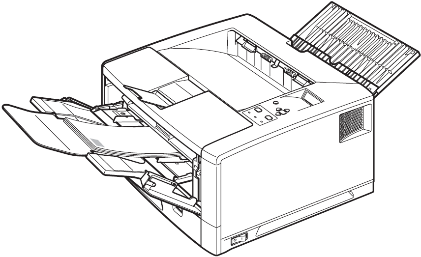

참고: 봉투, 라벨, 필름, 카드 등 특수 용지 또는 두꺼운 용지를 사용할 경우 후면 출력함을 열고 인쇄합니다.

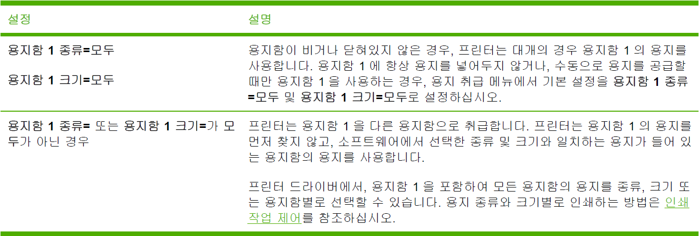

6. 용지함 1 에서 사용자 정의 용지를 인쇄하려면 다음과 같이 설정합니다.
용지가 들어 있는 경우 용지함 1 에서 인쇄하도록 프린터를 설정하거나, 들어 있는 용지의 종류가 특정하게 요청되는 경우 용지함 1 에서만 인쇄하도록 프린터를 설정할 수 있습니다. 용지 취급메뉴를 참조합니다.
요청한 종류와 크기를 찾을 수 없는 경우, 용지함 1 의 용지를 사용할 수 있는지를 묻는 메시지의 표시 여부를 결정할 수 있습니다. 용지함 1 의 용지를 사용하기 전에 항상 프린터에서 사용 여부를 묻는 메시지를 표시하도록 설정하거나, 용지함 1 이 비었을 경우에만 메시지를 표시하도록 설정할 수 있습니다.

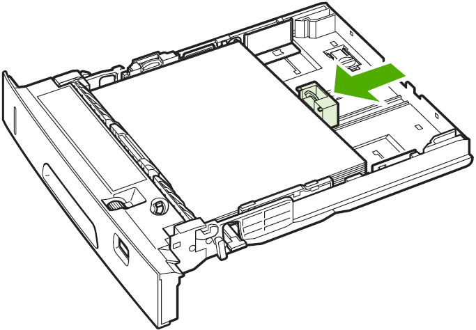

+용지함 2 에 용지 넣기

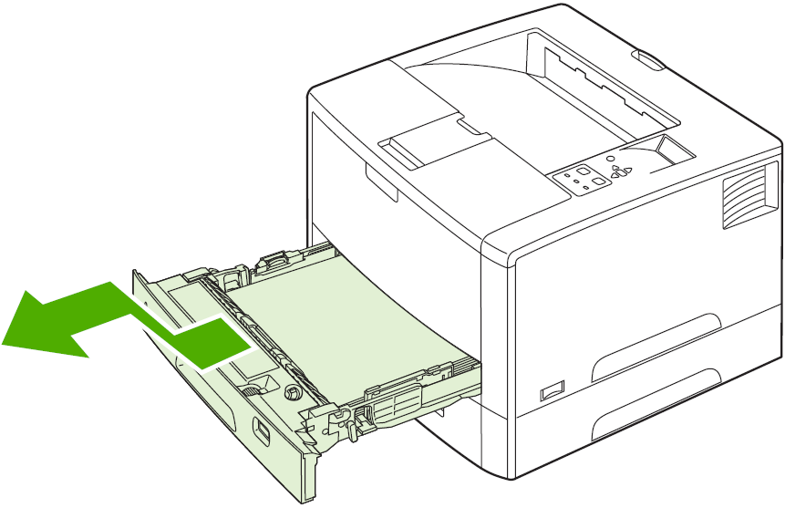

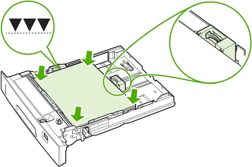

1. 용지함을 프린터에서 빼내고 용지를 모두 꺼냅니다.

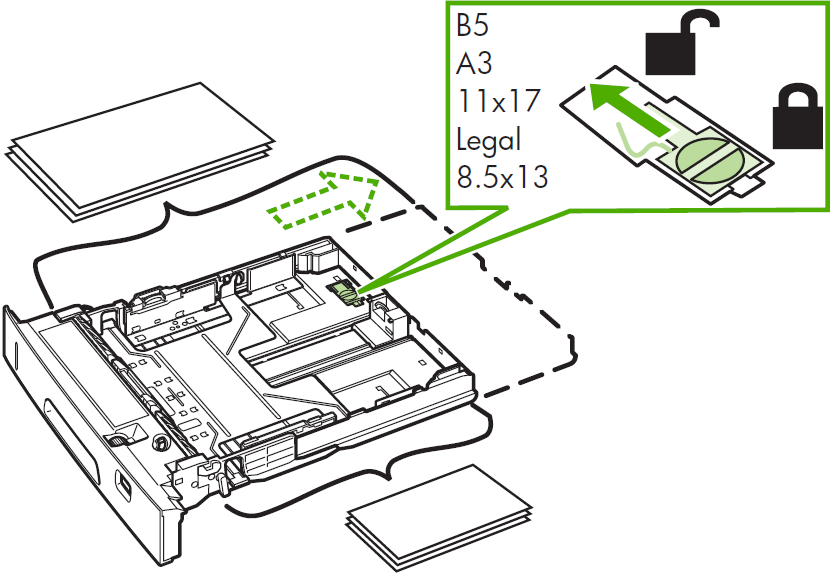

참고: 긴 용지에 인쇄하는 경우, 용지함의 잠금 레버를 열림 위치로 옮기고 용지 크기에 맞게 용지함 뒤쪽을 더 빼냅니다.

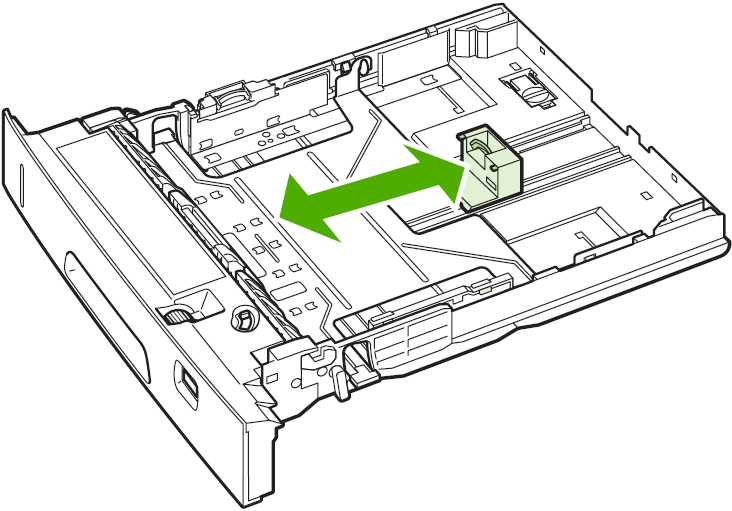

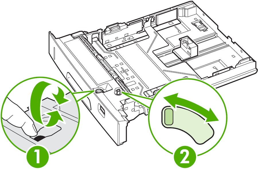

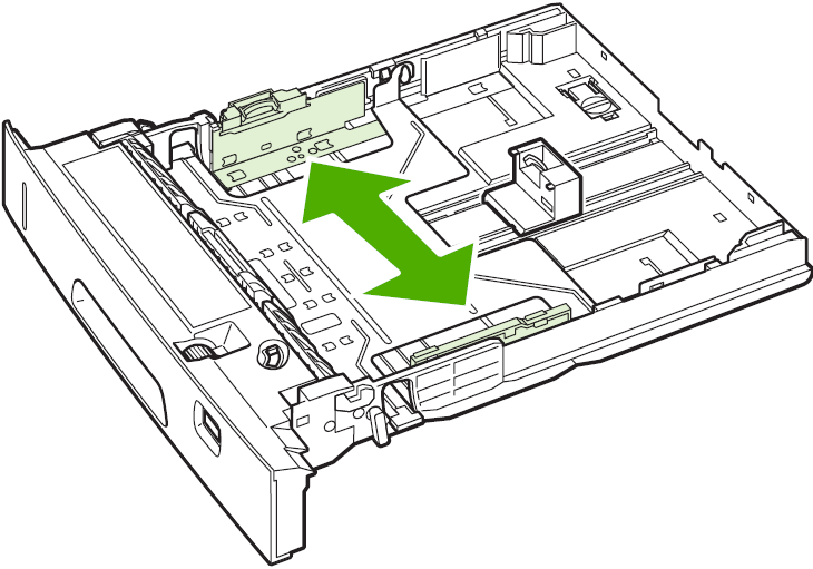

2. 용지함 뒤쪽에 있는 용지 길이 조정대의 파란색 탭을 누르고 화살표가 넣으려는 용지 크기를 가리키도록 조정합니다. 조정대가 딱 소리를 내면서 고정되는지 확인합니다.
3. 용지 너비 조정대를 바깥쪽으로 당겨 화살표가 넣으려는 용지 크기를 가리키도록 조정합니다.

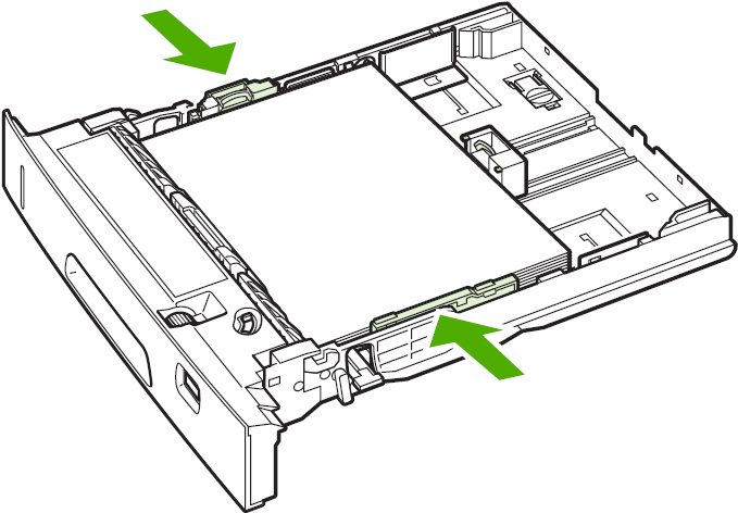

4. 용지함에 용지를 넣고 네 모서리가 접히지 않는지 확인합니다. 용지 높이는 용지 길이 조정대의 높이 탭을 넘지 않아야 합니다.
5. 용지 크기 다이얼(1)과 용지 크기 스위치(2)를 해당 용지 크기에 맞춥니다.
주의: Letter, A4 등 용지의 짧은 면이 프린터 쪽을 향하게 넣으면 다이얼과 스위치를 사용하여 용지 크기를 설정할 때 Letter-R, A4-R을 선택해야 합니다.

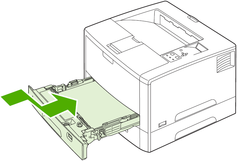

6. 용지함을 프린터에 밀어 넣습니다.

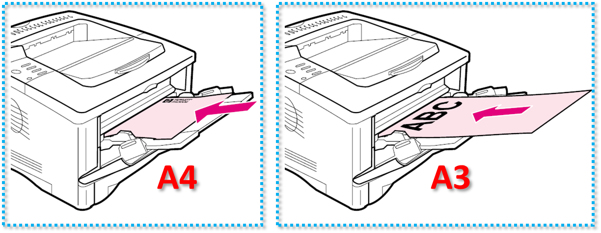

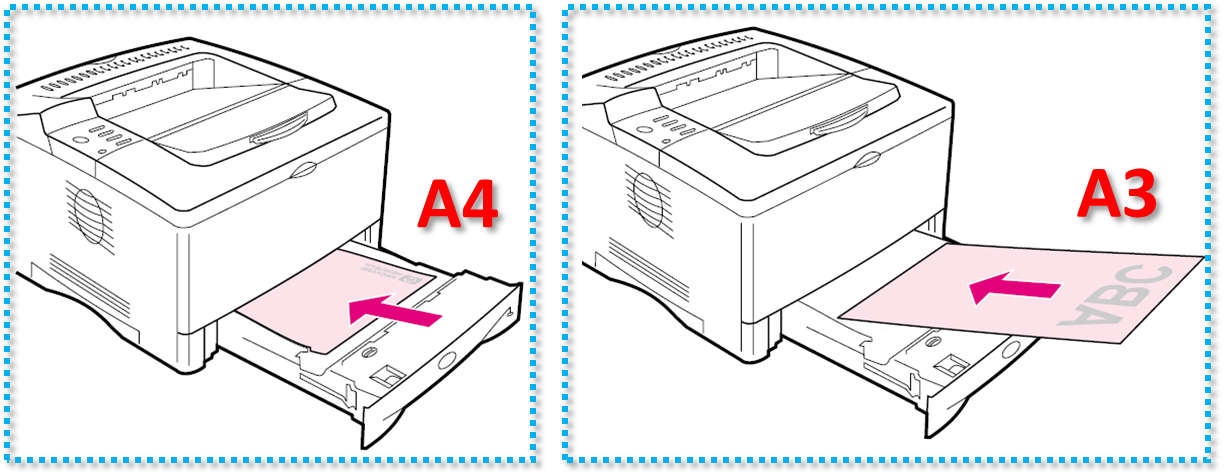

+A4와 A3용지 적재 방향
레터, A4, A5, B5, Executive, 16K용지는 긴 가장자리가 제품에 먼저 들어가게 넣고 기타 용지는 짧은 가장자리가 제품에 먼저 들어가게 넣습니다.
