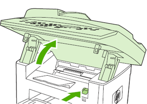

1. 용지 출력함 오른쪽에 위치한 버튼을 눌러 상단 카트리지 액세스 도어를 엽니다.

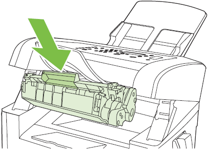

2. 토너 카트리지의 손잡이를 잡고 카트리지를 당겨 꺼냅니다.

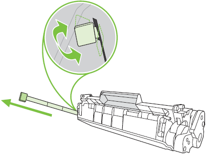

4. 토너 카트리지의 양쪽을 잡고 가볍게 흔들어서 토너를 고르게 섞어(재분배)줍니다.
5. 탭을 당겨 테이프를 카트리지에서 전부 떼어냅니다.
주의: 주황색 테이프는 완전히 제거해야 합니다. 제거하는 과정에 가위로 잘라서는 안됩니다.

6. 토너 카트리지를 프린터에 삽입합니다.
7. 토너 카트리지 액세스 도어를 닫습니다.

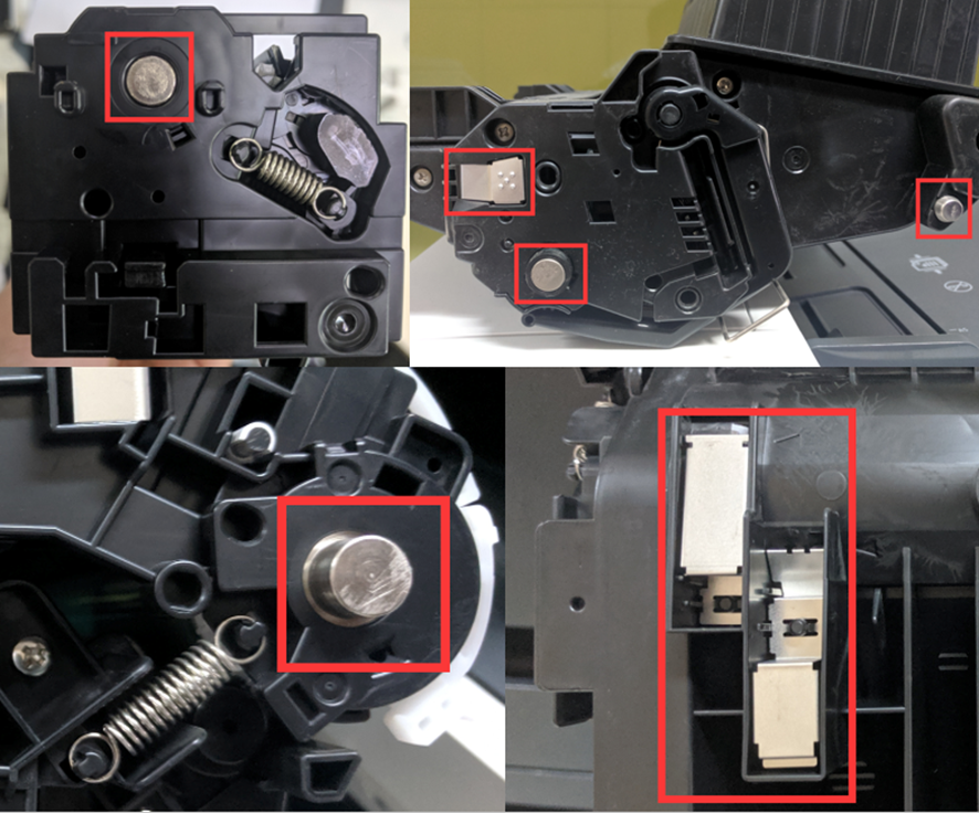

새로 교체한 토너 카트리지가 인식되지 않거나 10.XX.YY 소모품 메모리 오류(Supply Memory Error)가 나타나면 토너 카트리지를 다시 설치해 보고 문제가 해결되지 않으면 토너 카트리지의 전기 접촉부를 청소합니다.
+토너 카트리지 메모리 칩(태그) 청소 방법
1. 토너 카트리지에 메모리 태그가 있는지 확인합니다. 메모리 태그가 손상되었거나 이탈되었을 수 있습니다. 정품 카트리지가 아닐 경우 프린터에서 메모리 태그의 정보를 읽을 수 없거나, 메모리 태그가 없을 수도 있습니다.
참고: 일부 구형 제품은 정품 카트리지라도 메모리 칩(태그)가 없습니다.
2. 토너 카트리지의 메모리 태그를 보품이 없는 천이나 탈지면으로 깨끗이 청소합니다.
3. 토너 카트리지 측면과 하단 부의 금속 접촉부도 보품이 없는 천이나 탈지면으로 깨끗이 청소합니다. 제품 마다 청소해야 하는 금속 접촉부의 위치와 수량이 다를 수 있습니다.
