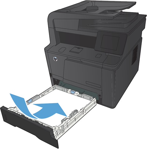

용지를 새로 넣을 때는 입력 용지함에서 용지를 모두 꺼내고 용지 더미를 가지런히 넣습니다. 용지를 분산시키지 마십시오. 이렇게 하면 여러 장의 용지가 한 번에 급지되는 것을 방지하여 용지 걸림 횟수를 줄일 수 있습니다. 구김, 접힘이 없고 손상되지 않은 용지를 사용합니다.

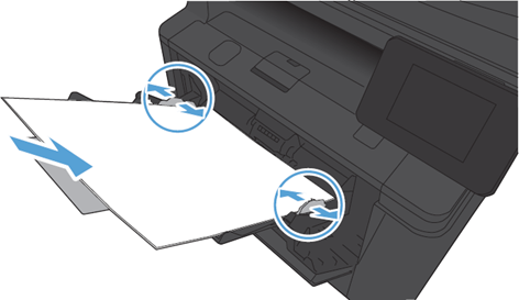

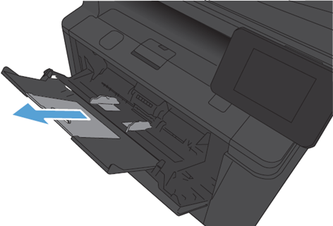

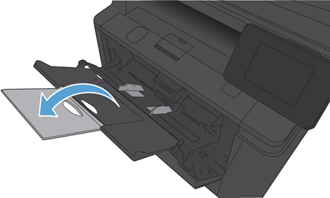

1. 용지함 1 을 열고 제품에서 보조 용지함을 뽑아냅니다.
2. 긴 용지의 경우 확장대를 열어 트레이에 있는 용지를 받칩니다.
3. 용지 한 장을 용지함 1 에 넣고 용지 조정대를 용지에 닿게 밀어 맞춥니다.
4. 용지를 용지함 끝까지 밀어 넣습니다.

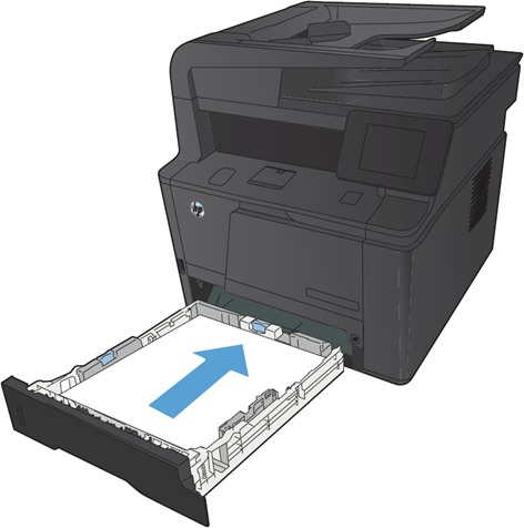

참고: 수동 양면 인쇄를 진행할 때 출력함에서 인쇄된 용지를 가져와 동일한 방향을 유지하면서 인쇄된 면을 밑으로 향하게 하고 페이지 상단이 제품 쪽을 향하도록 한 후 용지함 1 에 넣습니다.

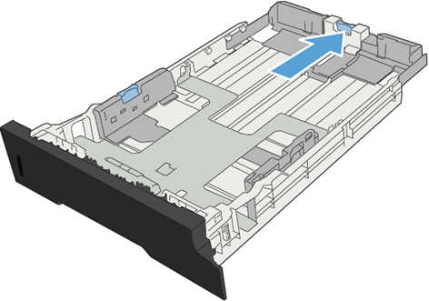

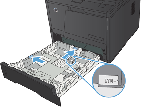

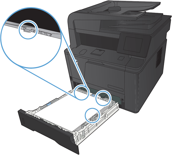

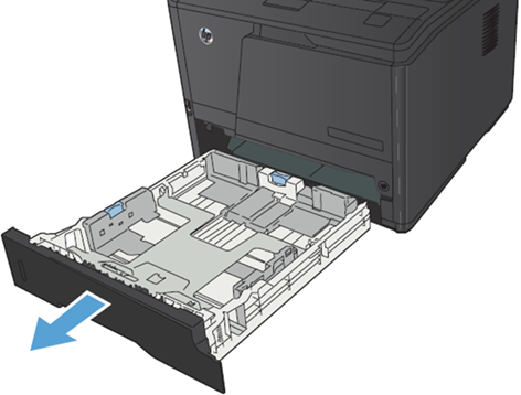

1. 제품에서 용지함을 빼냅니다.
2. 파란색 탭에서 용지 가로 세로 조정대를 위쪽으로 눌러서 밀어 엽니다.
3. 리갈 용지를 넣으려면 안쪽 용지함 뒷편의 열림 버튼 누르고 용지함 뒷편을 잡아 당겨 용지함을 길게 빼냅니다.
참고: 리갈 용지를 넣을 때는 용지함을 제품의 앞쪽에서 약 70mm 정도 당겨 빼냅니다.
4. 네 모퉁이가 접히지 않게 용지를 용지함에 넣습니다. 용지 길이 조정대 및 폭 조정대를 용지 더미에 닿게 밀어 맞춥니다.
5. 용지를 내리눌러 용지 더미가 용지함 옆에 있는 최대 적재 표시 탭 아래에 있게 합니다.
6. 용지함을 제품에 밀어 넣습니다.

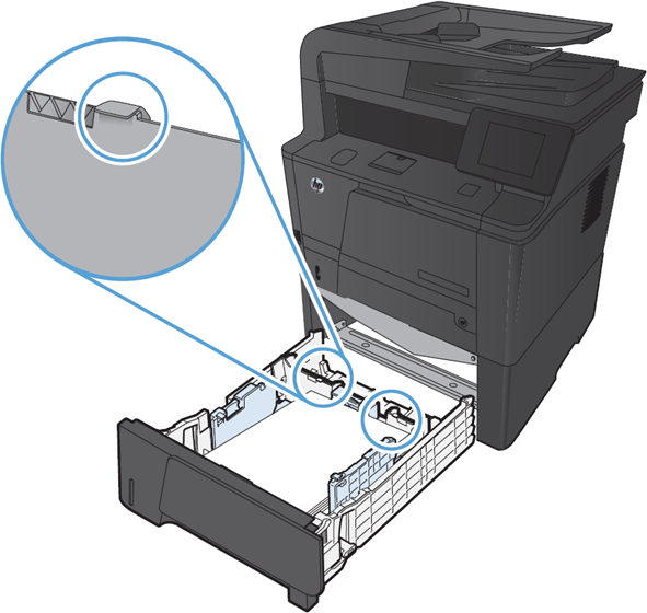

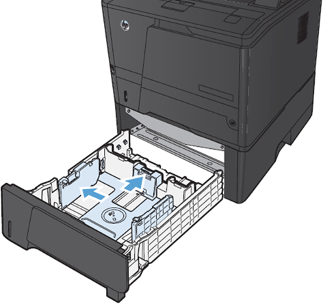

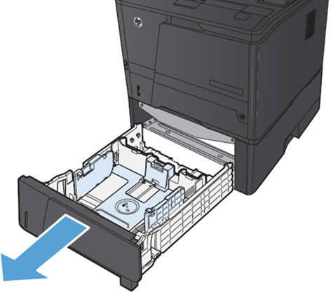

1. 제품에서 용지함을 빼냅니다.

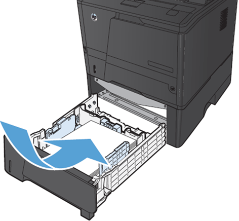

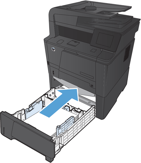

5. 용지를 내리눌러 용지 더미가 용지함 뒤편에 있는 최대 적재 표시 탭 아래에 있게 합니다.

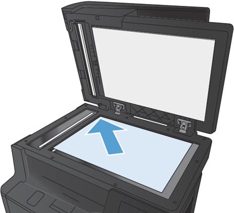

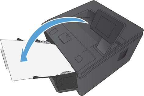

1. 스캐너 덮개를 들어 올립니다.
2. 원본 문서를 유리 평판의 스캐너 아이콘이 가리키는 모서리에 맞춰 인쇄면이 아래를 향하게 놓습니다.
3. 스캐너 덮개를 닫고 복사 또는 스캔 작업을 진행합니다.

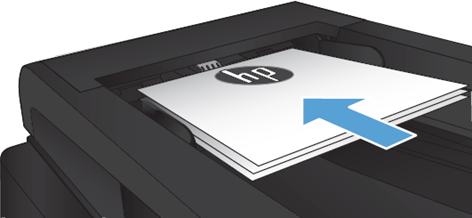

+스캐너의 자동 문서 공급기(ADF)에 원본 문서를 넣는 방법

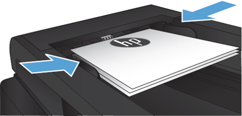

1. 자동 문서 공급기(ADF)의 용지 너비 조정대를 밖으로 밉니다.
2. 원본 문서의 인쇄면이 위를 향하도록 하여 원본 문서의 짧은 가장자리를 자동 문서 공급기(ADF)에 넣습니다.
3. 용지 너비 조정대를 원본 문서의 가장자리에 닿을 때까지 안으로 밉니다.

1. 인쇄 중에는 용지함에 절대 용지를 추가하거나 제거하지 마십시오.
2. 용지함을 넣기 전에 입력 용지함에서 모든 용지를 제거하고 용지 더미를 똑바로 펴십시오.
3. 용지함을 넣을 때 용지를 분산시키지 마십시오.
4. 구김, 접힘이 없고 손상되지 않은 용지를 사용하십시오.
