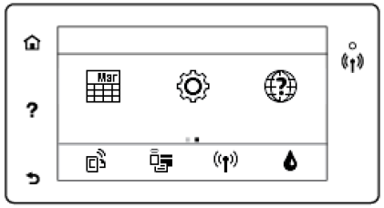

+프린터 제어판에서 설정 방법
+내장 웹 서버(EWS)에서 설정 방법
