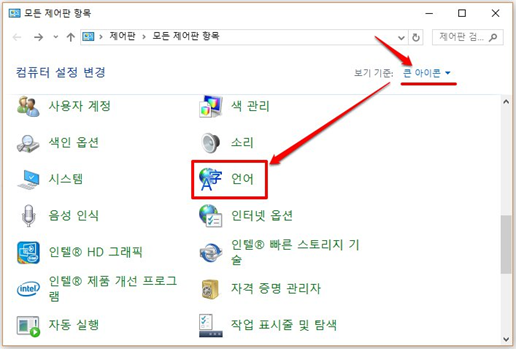

1. 다음 아래의 운영체제 버전에 맞게 제어판을 실행합니다 .
[WIN7]: 시작 메뉴에서 [ 제어판 ] 을 선택합니다 .
[WIN8/10]: [WIN+X] 입력 이후에 화면 왼쪽 하단 끝 부분에 팝업 메뉴에서 [ 제어판 ] 을 선택합니다 .
2. [ 제어판 ] 오른쪽 위 부분의 보기 기준을 [ 큰 아이콘 ] 으로 변경하고 , [ 언어 ] 를 선택합니다 .

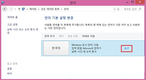

3. 현재 사용하는 언어 옆에서 [ 옵션 ] 을 클릭합니다 .

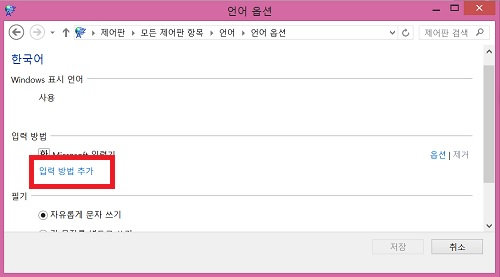

4. [ 입력 방법 추가 ] 를 선택합니다 .

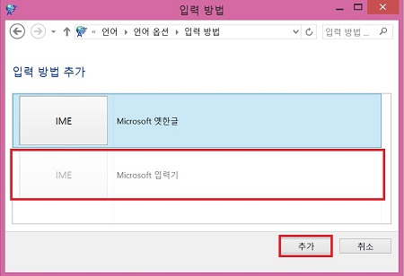

5. [ 원하는 키보드 ] 를 선택하여 [ 추가 ] 를 클릭합니다 .
[ 참고 ] 한국어 키보드는 [MICROSOSFT 입력기 ] 를 선택하여야 정상적으로 사용이 가능합니다 .
[ 주의 ]MICROSOFT 옛한글 키보드는 선택하면 한 / 영 키가 작동하지 않습니다 .
6. 새 키보드 레이아웃이 언어 옵션의 입력 방법 목록에 추가됩니다 . 저장을 클릭합니다 .

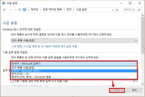

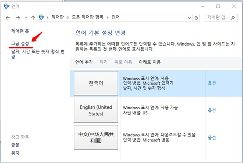

7. [ 언어 ] 창에서 왼쪽 상단에 [ 고급 설정 ] 을 선택합니다 .
8. [ 기본 입력 방법 재설정 ] 항목을 새로 추가한 키보드 레이아웃으로 변경합니다 . 그리고 [ 저장 ] 버튼을 선택합니다 .
