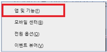

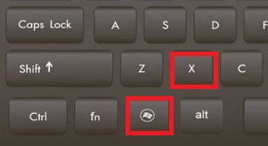

1. 키보드에서 [윈도우 로고키]와 [X]키를 동시에 입력합니다.
2. 왼쪽 하단에 표시되는 팝업 메뉴 중 [앱 및 기능]을 선택합니다.

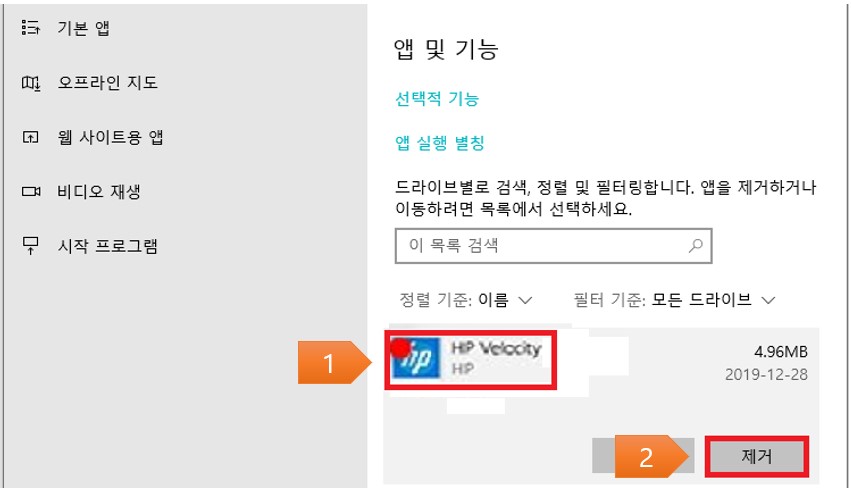

3. [HP Velocity] 검색하고 [제거] 버튼을 선택하여 해당 앱을 제거합니다.
