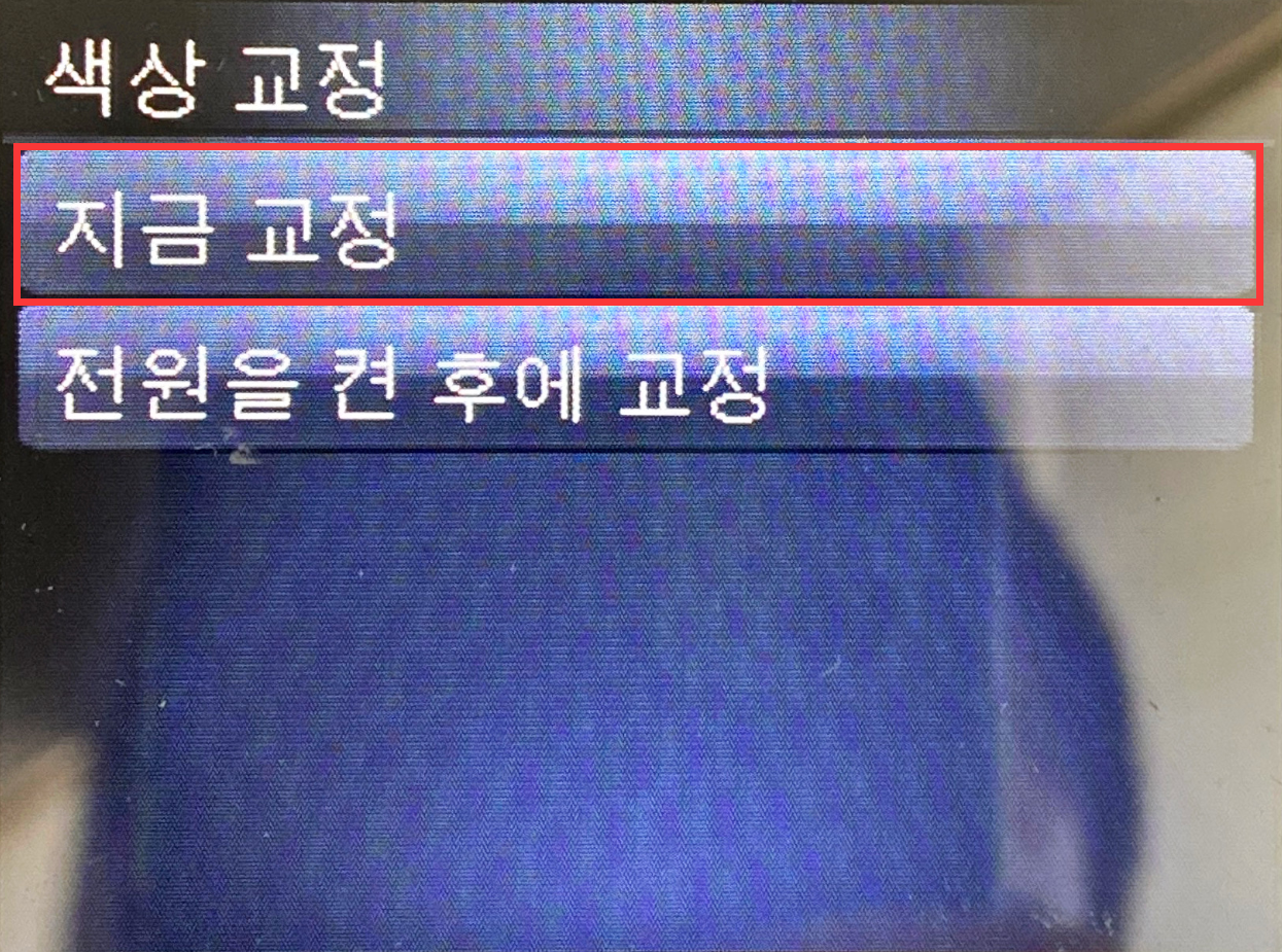

프린터 교정
1. 준비 (R eady) 상태에서 확인 / 입력 버튼 을 누릅니다 .

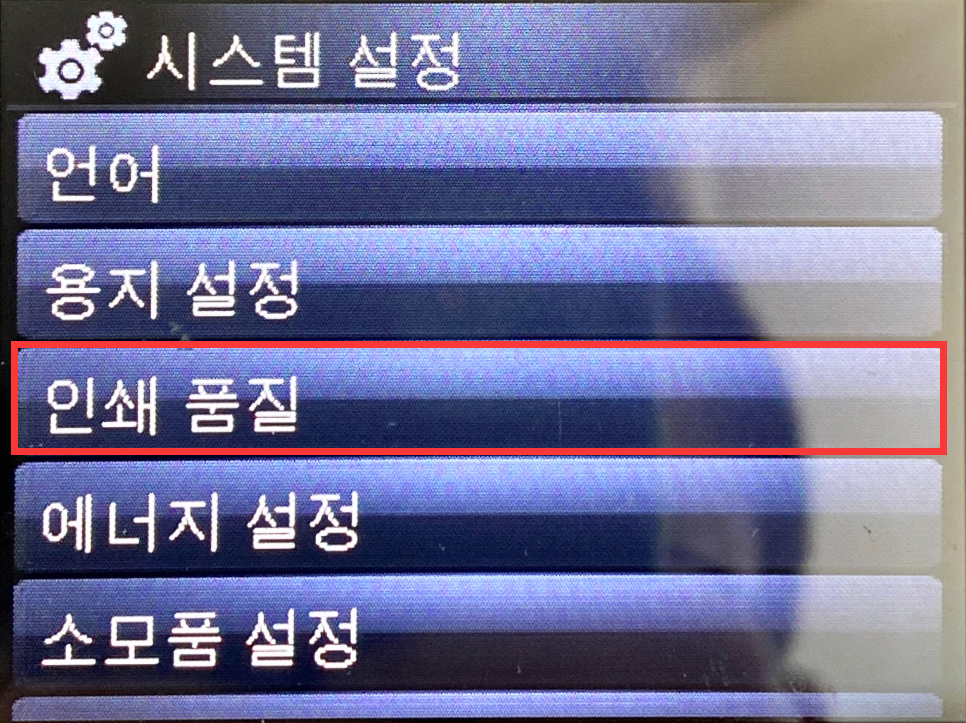

2. 왼쪽 , 또는 오른쪽 화살표 버튼을 눌러 시스템 설정 (Sy stem Setup) 메뉴 를 찾고 확인 / 입력 버튼을 누릅니다 .
3. 왼쪽 , 또는 오른쪽 화살표 버튼을 눌러 인쇄 품질 (P rint Quality) 메뉴 를 찾고 확인 / 입력 버튼을 누릅니다 .
4. 왼쪽 , 또는 오른쪽 화살표 버튼을 눌러 색상 교정 (C alibrate Color ) 메뉴를 찾고 확인 / 입력 버튼을 누릅니다 .
5. 왼쪽 , 또는 오른쪽 화살표 버튼을 눌러 지금 교정 (C alibrate Now) 을 찾고 확인 / 입력 버튼을 누릅니다 .

프린터 교정

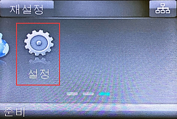

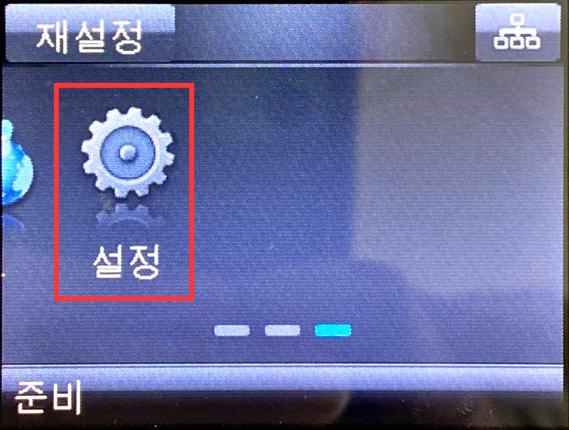

1. 프린터 준비 상태에서 설정 아이콘을 눌러 설정 메뉴에 진입합니다.

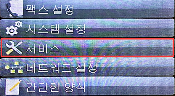

2. 설정 메뉴에서 서비스 를 찾고 진입합니다.

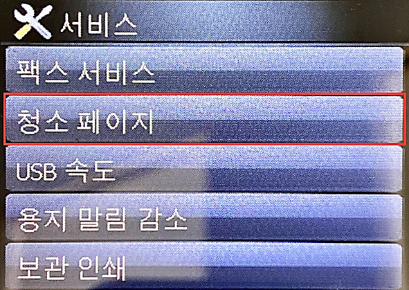

3. 청소 페이지(C leaning P age) 을 찾고 진입합니다.

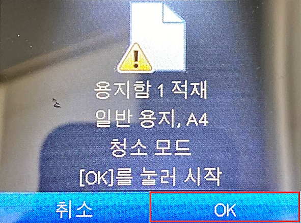

4. 용지함 1 에 일반 용지를 넣은 다음 확인 버튼을 눌러 청소를 시작합니다.
5. 청소 모드가 시작되면 용지가 천천히 공급됩니다. 청소가 끝날 때까지 기다리고 출력된 용지는 버립니다.
프린터 교정
2. 설정 메뉴에서 시스템 설정 을 찾고 진입합니다.
3. 인쇄 품질 을 찾고 진입합니다.
4. 색상 교정 을 선택합니다.
5. 지금 교정 을 선택합니다.

프린터 교정

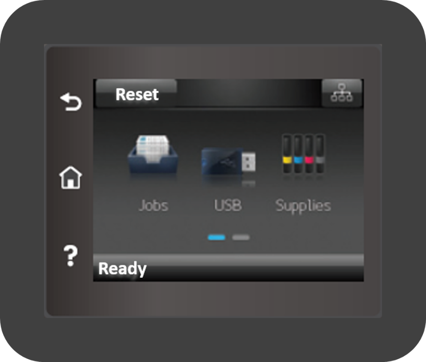

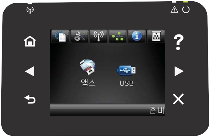

H P Color LaserJet 터치 스크린 모델
프린터 청소
프린터 교정
2. 설정 메뉴에서 인쇄 품질 을 찾고 진입합니다.

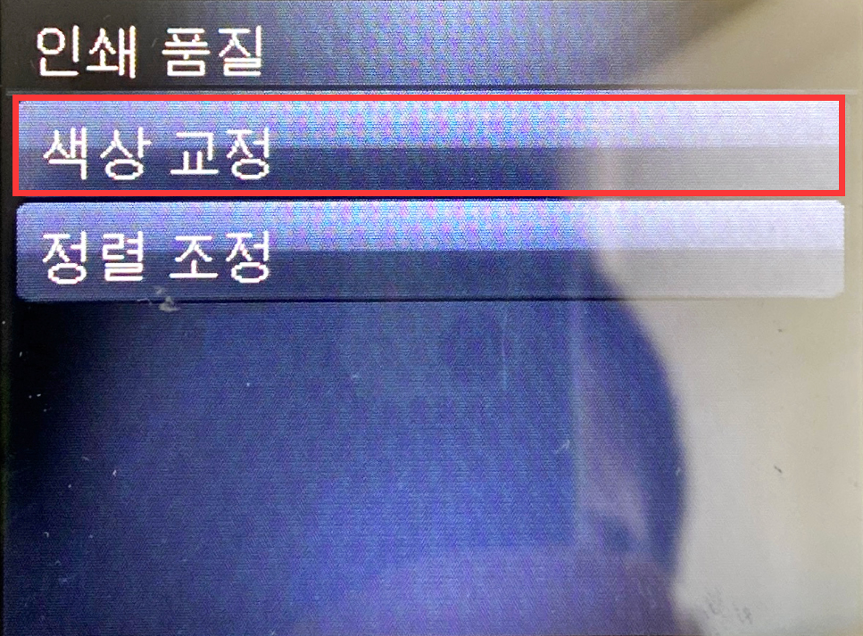

3. 인쇄 품질에서 색상 교정 을 찾고 진입합니다.
4. 색상 교정에서 지금 교정 을 선택합니다.
