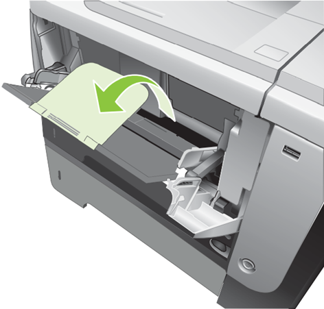

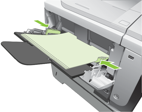

+용지함1에 용지 넣기
다음은 용지함 1에 용지를 넣는 방법에 대한 설명입니다.
참고: 다른 모델의 HP LaserJet 제품을 사용해 봤다면 용지함 1을 우선 모드나 카세트 모드로 설정하기 어렵지 않을 것입니다. 이 제품의 경우 용지함 1 크기를 모든 크기로 설정하고 용지함 1 종류를 모든 종류로 설정하는 것은 우선 모드와 같습니다. 용지함 1 크기를 용지함 1 종류가 아닌 값으로 설정하려면 카세트 모드를 설정합니다.
주의: 용지함 1을 사용할 경우 제품의 인쇄 속도가 느려질 수 있습니다.

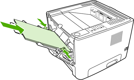

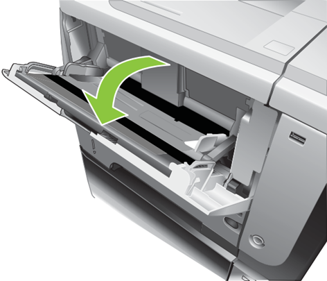

1. 용지함 1을 엽니다.
2. 용지함 확장 장치를 꺼냅니다.
3. 용지를 용지함에 넣습니다. 적재된 용지가 탭 아래에 있으며 최대 높이 표시를 초과하지 않게 합니다.
4. 측면 조정기를 조정하여 용지 더미에 살짝 닿되 용지가 접히지 않게 합니다.

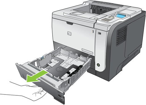

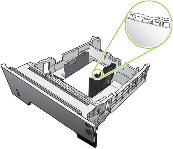

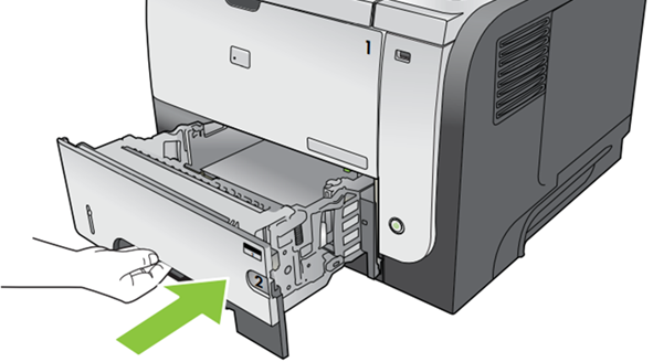

+용지함 2 와 옵션 500매 용지함에 용지 넣기
주의: 용지 걸림을 방지하려면 제품이 인쇄 작업을 진행하는 동안 용지함을 적재하지 마십시오.

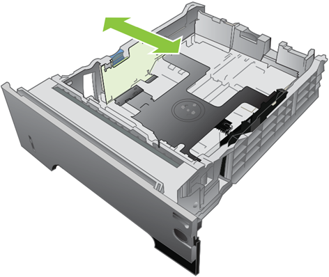

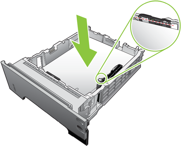

1. 용지함을 빼내고 살짝 위로 들어올려 제품에서 완전히 분리합니다.

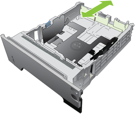

2. 용지함의 왼쪽 조정기에 있는 분리 레버를 손가락으로 집어 해당 용지 크기 위치에 옮겨 놓습니다.
3. 뒤쪽 용지 조정기에 있는 분리 레버를 손가락으로 집어 해당 용지 크기 위치에 옮겨 놓습니다.
4. 용지를 용지함에 넣으십시오. 용지 더미의 네 모서리가 접혀 있지 않아야 하며, 최대 높이 표시를 넘지 않도록 용지를 넣어야 합니다.
주의: A6 용지의 경우 하단의 높이 표시보다 높게 용지를 쌓지 마십시오.
5. 용지함을 제품에 확실히 끼웁니다.

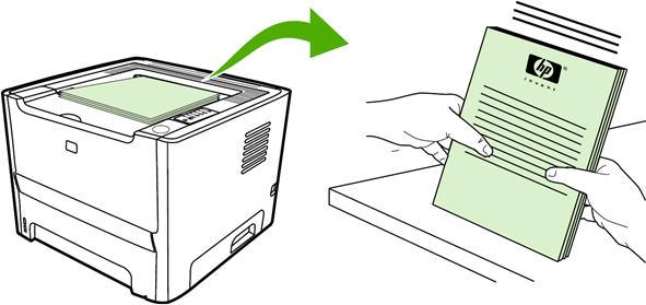

+수동 양면 인쇄 용지 적재 방향
1. 인쇄된 용지를 모아 스택으로 정돈합니다.
2. 인쇄된 면이 아래를 향하게 하여 용지의 위쪽 가장자리부터 용지함 1 에 스택을 다시 넣습니다.

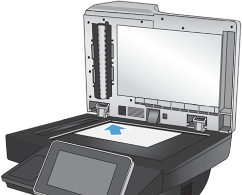

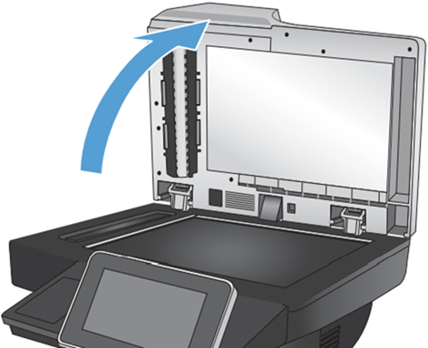

+스캐너의 평판 유리에 원본 문서를 넣는 방법
1. 스캐너 덮개를 들어 올립니다.
2. 원본 문서를 유리 평판의 스캐너 아이콘이 가리키는 모서리에 맞춰 인쇄면이 아래를 향하게 놓습니다.

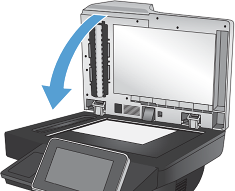

3. 스캐너 덮개를 닫고 복사 또는 스캔 작업을 진행합니다.

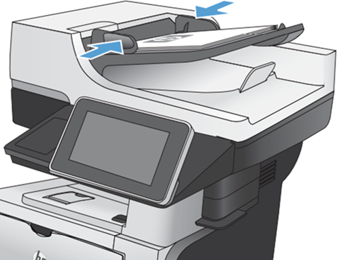

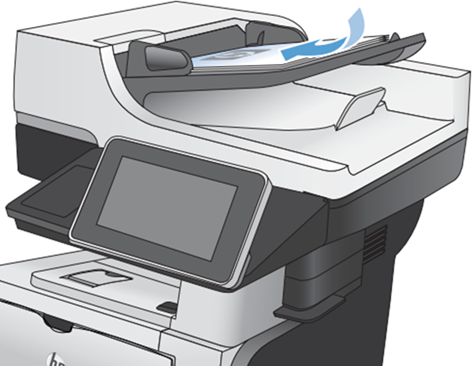

+스캐너의 자동 문서 공급기(ADF)에 원본 문서를 넣는 방법
1. 자동 문서 공급기(ADF)의 용지 너비 조정대를 밖으로 밉니다.
2. 원본 문서의 인쇄면이 위를 향하도록 하여 원본 문서의 짧은 가장자리를 자동 문서 공급기(ADF)에 넣습니다.
3. 용지 너비 조정대를 원본 문서의 가장자리에 닿을 때까지 안으로 밉니다.
