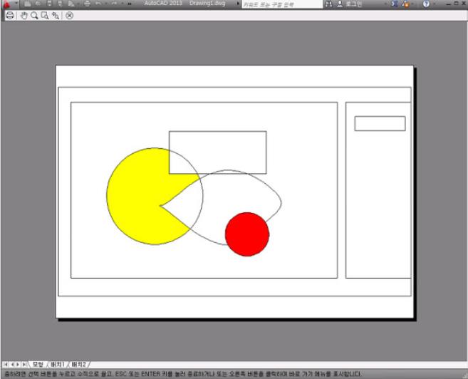

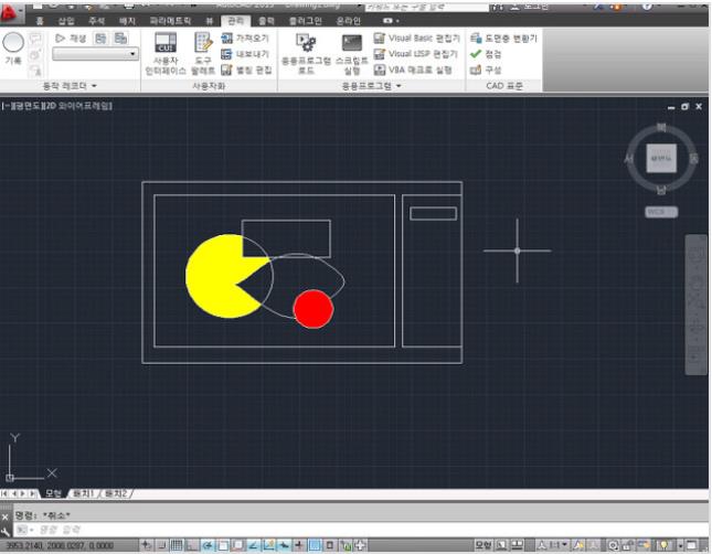

1. 캐드를 실행후 출력할 도면을 불러옵니다.
2. 상단 플롯아이콘을 클릭하거나 단축키 ctrl+P 누르면 인쇄설정창이 열립니다.

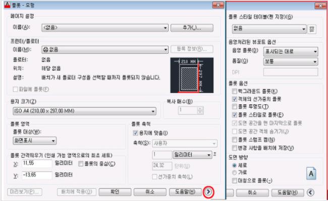

3. 대부분 도면등 캐드에서 출력을 하기 위해서는 기본적으로 플롯 스타일 옵션을 저장해 놓고 프로젝트마다 쓰거나 기본적인 선스타일을 통일해서 사용하기때문에 그림처럼 추가 옵션 >키를 누르면 옆에 플롯 스타일 테이블(펜지정), 플롯 옵션, 도면 방향 등을 추가로 설정하는 창이 나옵니다

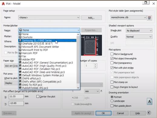

4. 출력할 프린터를 T530으로 선택합니다.

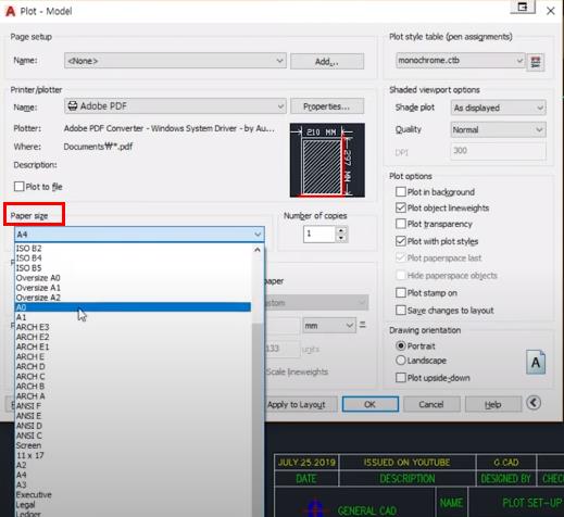

5. 출력할 용지 사이즈를 선택합니다.

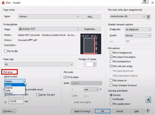

6. 플롯대상은 윈도우 선택하고 인쇄할 영역을 클릭합니다.

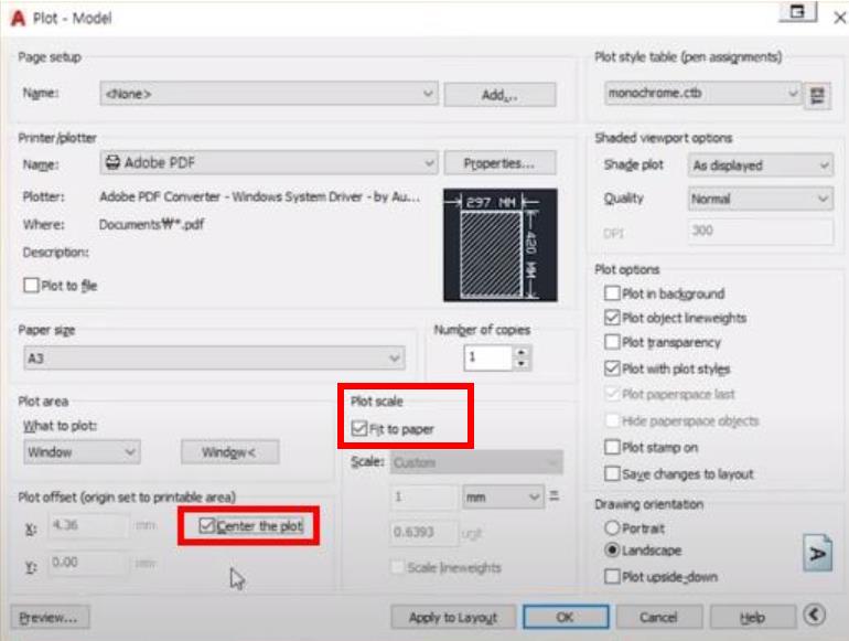

7. 플롯 간격띄우기 옵션은 플롯의 중심에 체크, 플롯축척은 용지에 맞춤에 체크합니다.

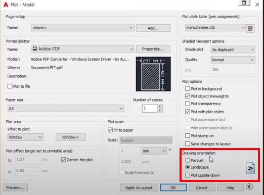

8. 도면방향은 화면에 캐드 화면상 보이는 방향으로 선택합니다.
9. 모든 옵션을 맞췄으면 미리보기를눌러서 인쇄될 화면을 체크합니다.
10. 미리보기상에 문제가 없다면 프린터버튼을 클릭해서출력하시면 됩니다.
