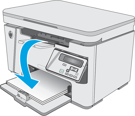

용지함에 용지 넣기 및 용지 적재 방향

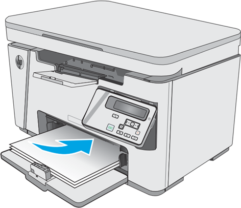

용지를 새로 넣을 때는 입력 용지함에서 용지를 모두 꺼내고 용지 더미를 가지런히 넣으십시오. 용지를 분산시키지 마십시오. 이렇게 하면 여러 장의 용지가 한 번에 급지되는 것을 방지하여 용지 걸림 횟수를 줄일 수 있습니다.
+기본 용지함에 용지 넣기

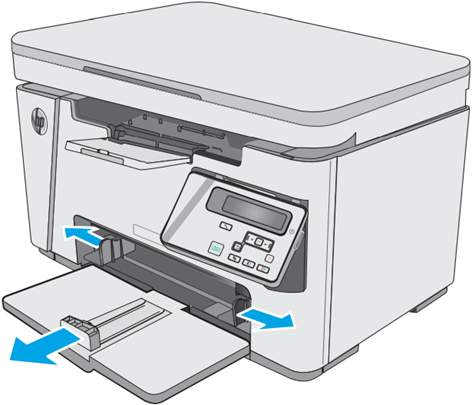

1. 열려 있지 않으면 입력 용지함을 엽니다.

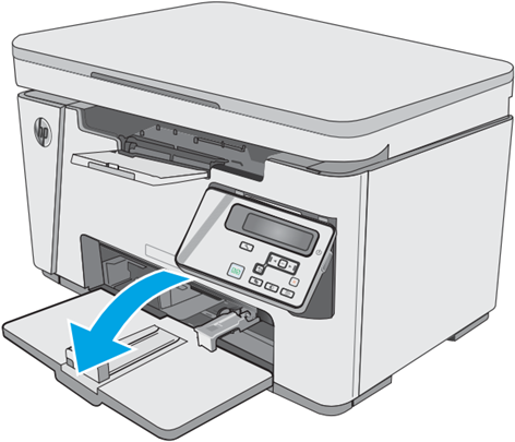

2. 용지 폭 조정대와 길이 조정대를 바깥쪽으로 넓힙니다.

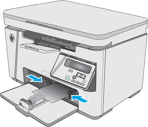

3. 입력 용지함에 인쇄면이 위로, 맨 위가 앞으로 향하도록 용지를 넣습니다.
4. 용지가 눌리게 조정대를 안쪽으로 조정합니다.
참고: 용지가 구부러지지 않게 용지 가장자리에 살짝 닿을 정도로 조절합니다.
+짧은 용지를 위한 용지함 조정

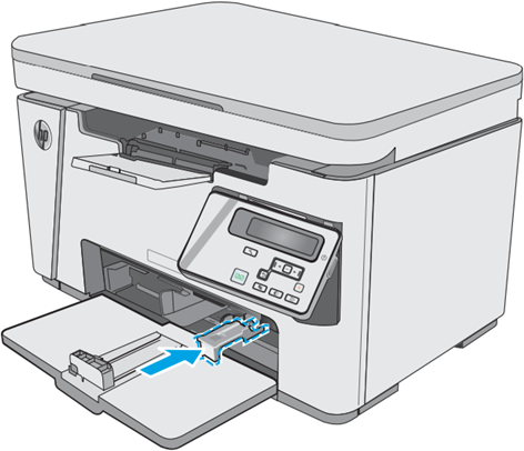

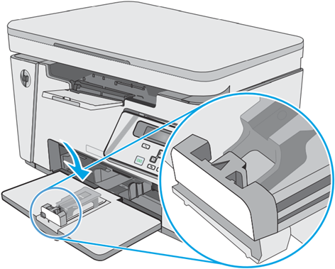

185mm(7.3인치)보다 짧은 용지에 인쇄하려면 짧은 용지 확장기를 사용하여 입력 용지함을 조정합니다.
1. 용지 입력 영역의 오른쪽에 있는 보관 슬롯에서 짧은 용지 확장기 도구를 꺼냅니다.
2. 확장기를 입력 용지함의 용지 조정대에 부착합니다.
3. 용지함에 용지를 넣은 다음 용지에 닿도록 측면 용지 조정대를 조정합니다.

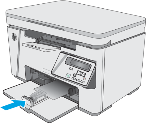

4. 제품 끝까지 용지를 민 다음 확장기가 용지를 받치도록 전면 용지 조정대를 밀어 넣습니다.
5. 짧은 용지에 인쇄를 마치면 입력 용지함에서 짧은 용지 확장기를 분리한 다음 보관 슬롯에 다시 끼웁니다.

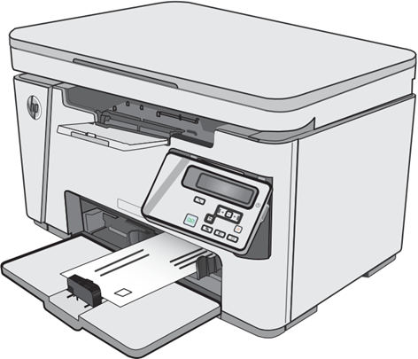

다음은 봉투를 넣고 인쇄하는 방법에 대한 설명입니다. 최상의 결과를 얻으려면 우선 공급 용지함에는 5mm의 봉투(봉투 4-6개)만 넣고 입력 용지함에는 봉투 10개만 넣어야 합니다. 봉투를 인쇄하려면 다음 단계를 따라 프린터 드라이버에서 올바른 설정을 선택합니다.
봉투를 인쇄할 때 인쇄면을 위로하여 짧은 모서리의 반송 주소 끝이 프린터에 먼저 들어가도록 입력 용지함에 봉투를 넣습니다.

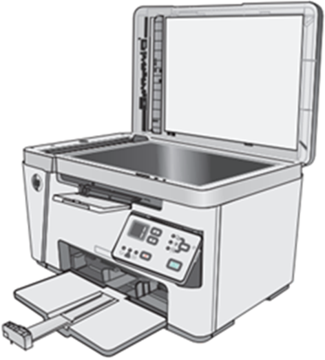

+스캐너의 평판 유리에 원본 문서를 넣는 방법
1. 스캐너 덮개를 들어 올립니다.
2. 원본 문서를 유리 평판의 스캐너 아이콘이 가리키는 모서리에 맞춰 인쇄면이 아래를 향하게 놓습니다.
3. 스캐너 덮개를 닫고 복사 또는 스캔 작업을 진행합니다.
