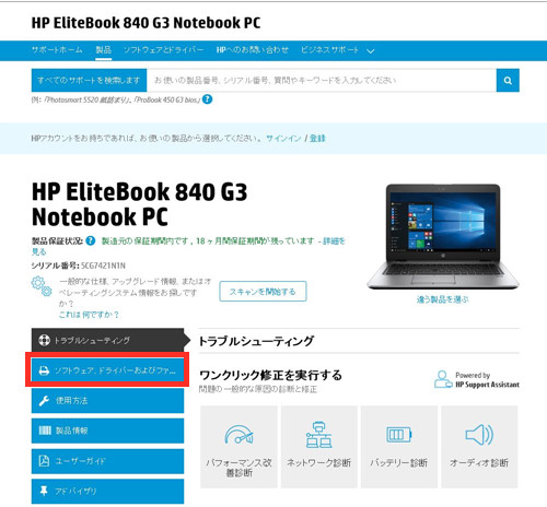

+ステップ5:HP WEBから音声ドライバーを更新する
HP WEBからドライバーやアプリをインストールする方法をご紹介いたします。
【操作手順】
1.Yahoo或いは、Googleの検索枠に【日本HPサポート】を入力し、検索します。
2.【HPカスタマーサポート】をクリックします。
3.【すべてのサポートを検索します】に対象パソコンのシリアルナンバーを入力し、検索します。
4.機種名を確認の上、【ソフトウェアドライバーおよびドライバーのダウンロード】を選択します。
※ここでは、「HPEliteBook840 G3」を例にしています

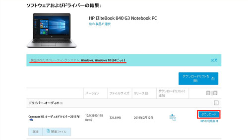

5. インストールされたいドライバーにある【+】をクリックします。
※ここでは、「オーディオドライバー」を例にしています
6.オペレーションシステムを確認し、【ダウンロード】をクリックします。

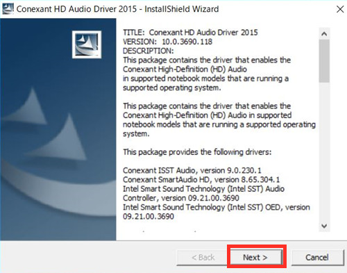

8.【Next】をクリックします。
9.使用許諾契約をご確認いただき、【I accept the terms in the license agreement】を選択し、【Next】をクリックします。
10.アプリケーションインストールウィザードの画面で【OK】をクリックします。

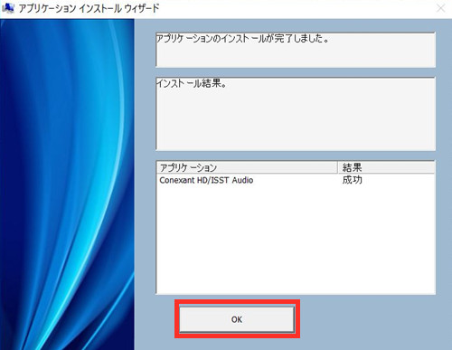

11.インストール完了まで、そのままにします。
12.アプリケーションのインストール完了後、【OK】をクリックします。
※手順【8】以降の操作はドライバーやアプリによって若干異なることがあります。画面の説明通り操作を進んでください。

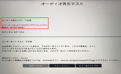

6.テストミュージックが繰り返し再生されますので、聞こえている回数と一致する項目を選択します。
※補足:
音割れや異音の場合、診断画面で同じ症状が発生するかどうか確認します。同じ症状であれば故障と考えられます。
7. 診断結果を確認します。
・合格:正常
・不合格orエラーID:故障
※故障の場合、HP Web 修理受付 にて修理の申し込みが可能です。
修理を申し込む際、診断結果/エラーIDを記載してください。

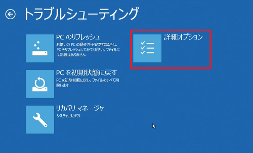

2.【オプションの選択】 画面で、【トラブルシューティング】をクリックします。
3.【トラブルシューティング】画面で、【詳細オプション】をクリックします。

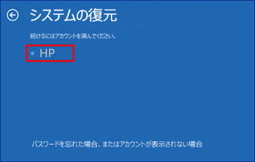

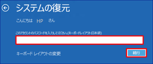

5. 管理者アカウントが表示されます。使用するアカウントをクリックします。
6.アカウントのパスワードを入力し、【続行】をクリックします。

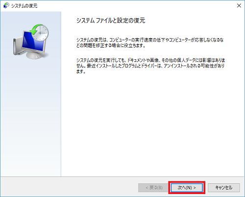

7 .【システムの復元】ウィンドウで【次へ】をクリックします。

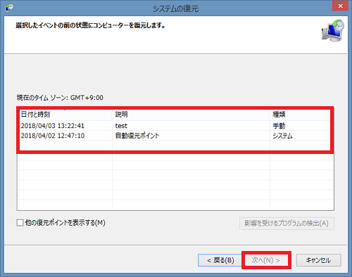

8 .使用したい復元ポイントをクリックし、【次へ】をクリックします。
※ご注意:
復元ポイントは、不具合が発生する前の日付を選択してください。
※補足:
表示された一覧から必要なポイントはない場合、左下にある【他の復元ポイントを表示する】にチェックを入れてから再度確認します。

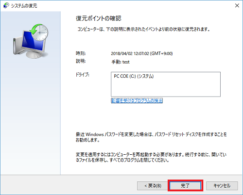

9 .【完了】をクリックし、コンピューターを以前のポイントに復元します。

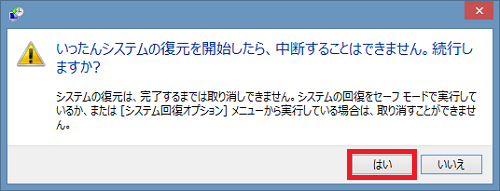

10 .システムの復元を開始したら、途中で中断しないでください。 中断するとハードディスク ドライブが破壊され、さらに問題が発生する恐れがあります。 表示される警告メッセージの 【はい】をクリックします。
11 .その後システムの復元が開始され、完了後自動的に再起動します。【システムの復元は正常に完了しました】のメッセージ画面で[閉じる]をクリックします。
